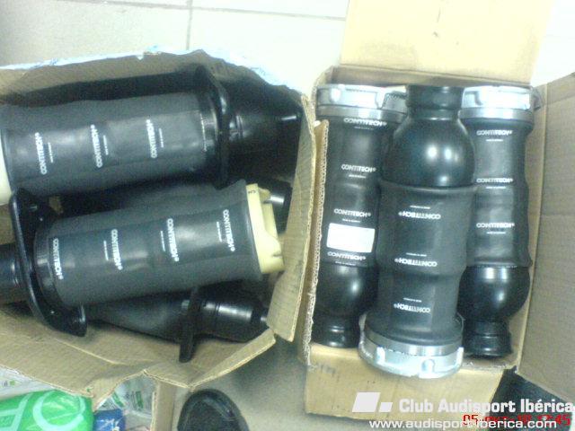

abd Publicado 10 de Diciembre del 2011 Denunciar Publicado 10 de Diciembre del 2011 Hola yo vi hace poco en el foro ruso de audi un kit de reparacion original y tambien un tio que reparaba las balonas estas son las fotos. Responder

larriss Publicado 10 de Diciembre del 2011 Denunciar Publicado 10 de Diciembre del 2011 jod** por fin parece que nos vamos acercando a reparar las balonas, yo por lo que pone en esas balonas reparadas de la foto he buscado esta pagina http://www.contitech.es/pages/produkte/luftfedersysteme/luftfedersysteme_es.html algo tendran que nos valga. Responder

larriss Publicado 11 de Diciembre del 2011 Denunciar Publicado 11 de Diciembre del 2011 (editado) Una reparacion en condiciones de las balonas seria como estas de la foto, para eso hace falta conseguir la balona suelta y luego llevar a cambiar a una tienda especializada. Dudo que pueda reventar con mas motivo que una nueva, ten en cuenta que se le pondria todo nuevo menos las partes metalicas de arriba y abajo. Editado 11 de Diciembre del 2011 por larriss Responder
