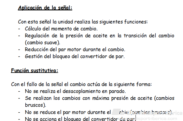

Alo Publicado 15 de Enero del 2012 Denunciar Publicado 15 de Enero del 2012 Comendatore mira para que se utiliza y que pasa si falla ese sensor. Responder
commendatore Publicado 15 de Enero del 2012 Denunciar Publicado 15 de Enero del 2012 Alo entonces ¿tengo que cambiar el filtro y el sensor de temperatura? Responder
