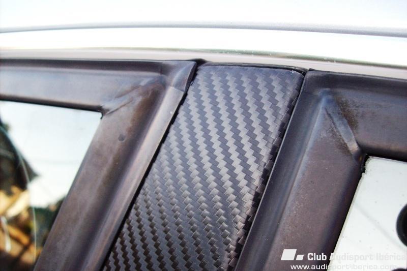

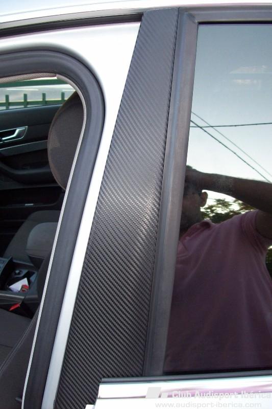

daiagou Publicado 12 de Julio del 2012 Autor Denunciar Publicado 12 de Julio del 2012 Bueno pues con esto en mi poder... ...ahora me surge una duda. O varias Uno esta pintado y el otro no, vale hasta ahi todo bien, la cosa es ponerlos iguales, pero no se como. No se si pintarlos como zeimon, en plata, del coclor del coche... negro mate, negro brillante... vinilarlos... efecto cromo negro... negro brillante.... A ver si me ayudais a decirdirme. Estoy que no se para donde tirar jejeje :wacko: Por cierto¿que os pareceria vinilar el carbono negro el tabique entre puertas? Algo asi y los retrovisores igual? Buf... no se que hacer. Responder
VIX Publicado 12 de Julio del 2012 Denunciar Publicado 12 de Julio del 2012 Por cierto¿que os pareceria vinilar el carbono negro el tabique entre puertas? el forero elgrajo lo lleva así en su S4 y queda bien. Sobre los retrovisores creo que es bastante curro y casi que prefiero pintarlos! saludos Responder
zeimon Publicado 12 de Julio del 2012 Denunciar Publicado 12 de Julio del 2012 Yo creo que lo tienes que dejar acorde con la estética general. Por ejemplo un efecto carbono junto llantas muy grandes suspensión rebajada y kit s4 queda de lujo. Pero sí lo llevas completo de serie y le pones el vinilo cómo que no pega. Yo mi gusto ya lo sabes. Lo quiero dejar lo más parecido a un s4 de origen Enviado desde mi GT-S5839i usando Tapatalk Responder

elgrajo Publicado 16 de Julio del 2012 Denunciar Publicado 16 de Julio del 2012 Yo los espejos los pinte de plata mate (el de las calderas) y después una capa de laca mate y quedan muy bien, se parecen mucho a los de aluminio cepillado que vienen de serie en los RS4, la pena es que mi S4 es gris plata y apenas se nota. Anteriormente intente vinilarlos, lo conseguí pero al cabo de poco tiempo se me empezó a despegar, lo quite y los pinte. Los pilares yo los llevo con vinilo efecto carbono y queda muy bien. Un saludo. Responder
