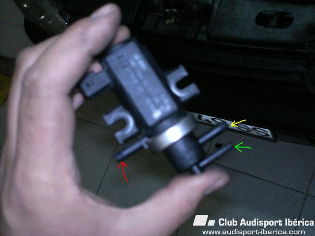

sata Publicado 17 de Julio del 2012 Denunciar Publicado 17 de Julio del 2012 Ah,por si te lías a la hora de conectar otra vez los tubos: Rojo:al filtro de aire Amarillo: al pulmón del turbo El verde a la N18,que está detrás-debajo del tubo que va de la EGR al intercooler. No obstante,si te sigues liando............ el verde y el amarillo van a la N18 en la misma posición.Solo tienes que seguir los tubos. Saludos. Responder
