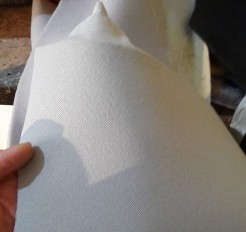

Proximo, ponerle las llantas RS4 en 17, asientos electricos de lumbar y tapizar el techo descolgado.
En cuanto a tapizar el techo, algun consejo? mantener gris claro? oscurecer un poco. El tapicero me ha enseñado esta tela. 1437952596_Sinttulodd.jpg.719094783fc0374f50a1541496b395ca.jpg
hace 9 horas, duke80 dijo:
Yo pondría todo negro o lo mantendría como de serie. Más claro implica que se manche antes y se vea más la suciedad....
Un saludo!
Aúpa duke cuanto tiempo!
Ya, no se qué hacer. No sé si negro sería demasiado oscurecer el interior no? Además teniendo los perfiles en gris igual es cantoso. Lo que dices, intentaré lo más parecido al original.
hace 52 minutos, daiagou dijo:
Yo lo tapicé como estaba de origen. Queda genial a mi gusto, parece nuevo.
En 29/11/2019 a las 21:38, daiagou dijo:
A mí también se me despegó el tapizado del techo y lo volví a tapizar del mismo color (o similar) que el gris claro que venía de origen. Me da cierta sensación de más claridad en el habitáculo respecto a los techos negros... no sé, cosas mías supongo 😅

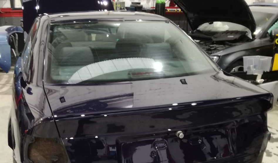

hoy le he sacado del taller, aquí unas fotos. Tengo la duda de si recolocar los logos. A4 oooo 1.9TDI o solo los aros... o nada... que pensáis?IMG-20191202-WA0011.jpeg.bb20c235a1a946f45900526d5449ae75.jpeg
