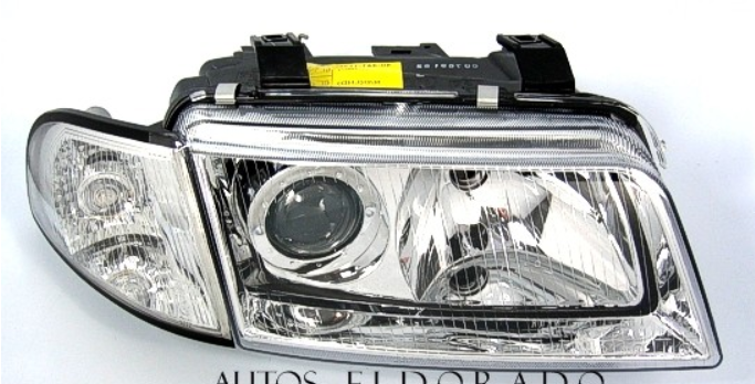

No es exáctamente así. Los del video que has pasado son los únicos que he visto en los que vayan el faro y el intermitente juntos y se acoplen sin cortar aleta en un pre-restyling.
Aun así un b5 con daylights no me gusta nada.
Los del video son estos: https://www.ebay.es/itm/202776884414
Yo en un pre, si no quieres cortar aletas ni modificar conectores montaría estos:
Faros: https://www.ebay.es/itm/333394017346
Intermitentes: https://www.ebay.es/itm/2-Intermitente-antes-Audi-A4-B5-Berlina-antes-11-1994-a-01-1999-Cromo-Cristal/254430076909?hash=item3b3d36dfed:g:DcIAAOSwqLRb-Fsd
(Los faros son fondo negro y los intemitentes no, la cosa es pillarlos del mismo color, ya sea con fondo negro o cromados.

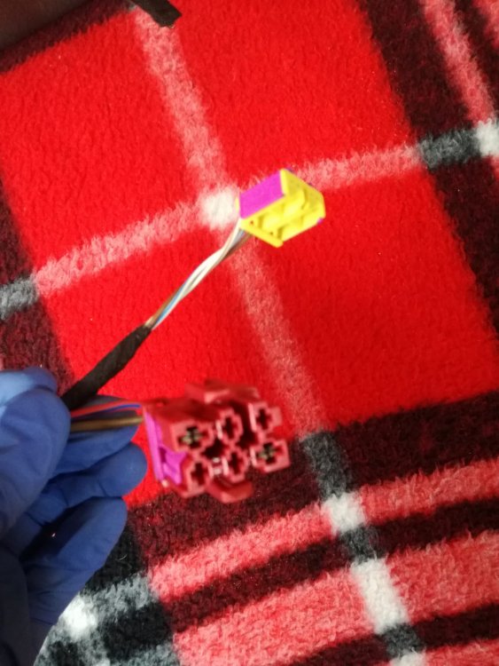

Cambiando un poco de tema. Monte los asientos electricos(lumbares) y ahora ando investigando para conexiones. Por los cables que tiene creo que el conector amarillo es el airbag que no enchufaré y el otro es la parte electrica, supongo que positivo bateria y masa. De donde puedo sacar el positivo y masa? De algún fusible? entiendo que deba sacarlo a algun positivo bajo llave, para que solo funcione con el contacto dado. Por ejemplo al fusible de luces o de los limpias... no?
El conector amarillo es el del airbag y el otro el de la regulación eléctrica. Coge un positivo bajo llave de la bornera de debajo del volante pero no robes corriente de un fusible de una instalación ya existente o lo quemarás. Usa cable del mismo grosor y ponle un fusible.

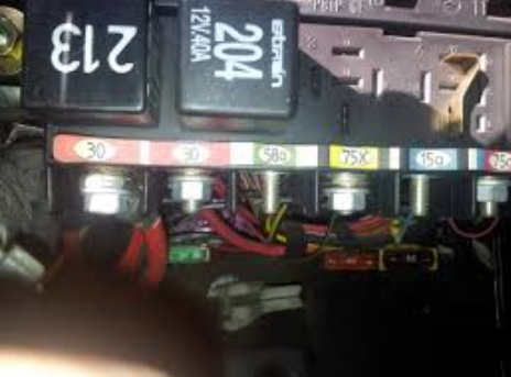

Con lo que me has dicho he estado mirando por el foro. La bornera de debajo del volante te refieres a esta que hay quitando la guantera del conductor? 1810793806_2019-12-1308_20_50-ResultadosdelaBsquedadeimgenesdeGoogledehttp___i58.tinypic.com_6q8zn9.png.33a405e8dbd50ab2ec3cb66647999e44.png

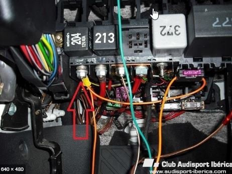

De ahi, según he leido el positivo bajo llave es el que pone 75X, no se si he entendido bien. La cuestión que luego he visto esta otra foto y me ha liado.701168197_2019-12-1308_21_12-ResultadosdelaBsquedadeimgenesdeGoogledehttps___www.audisport-iberica.jpg.fd6eb9fbb0a9fbf4f9581ab5c57064be.jpg
Le tengo panico al tema cables.... a ver si me podeis ilustrar un poco.
Sí, esa es la bornera. Los dos de la izquierda (30) son positivos permanentes directos de la batería.
El positivo bajo llave es el 4º (75X).
Un saludo
