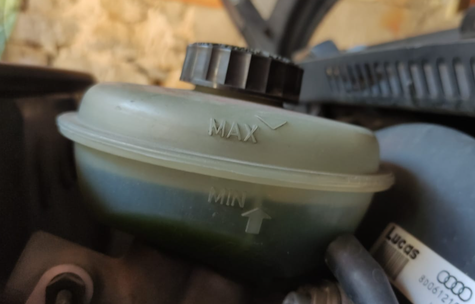

daiagou Publicado 9 de Junio del 2021 Autor Denunciar Publicado 9 de Junio del 2021 Buenos días. Ultimamente me pasa lo siguiente en el jovenA4 y va a más. Al coger algun bache o curvar un poco "brusco" me parpadea al aviso rojo del nivel del refrigerante. Parpadea 4-5 veces y se apaga. El nivel está bien. Puede ser el sensor que esté en las ultimas y con vibraciones salte? Si es asi, es mucha faena cambiarlo? donde lo lleva, me parece que debajo del vaso hay un sensor conectado. A ver si podeis iluminarme como siempre. Gracias! Responder
zeimon Publicado 9 de Junio del 2021 Denunciar Publicado 9 de Junio del 2021 hace 6 horas, daiagou dijo: Buenos días. Ultimamente me pasa lo siguiente en el jovenA4 y va a más. Al coger algun bache o curvar un poco "brusco" me parpadea al aviso rojo del nivel del refrigerante. Parpadea 4-5 veces y se apaga. El nivel está bien. Puede ser el sensor que esté en las ultimas y con vibraciones salte? Si es asi, es mucha faena cambiarlo? donde lo lleva, me parece que debajo del vaso hay un sensor conectado. A ver si podeis iluminarme como siempre. Gracias! Podría ser lo que dices, para cambiarlo es tan sencillo como cambiar la botella del anticongelante Responder
Athabasco Publicado 9 de Junio del 2021 Denunciar Publicado 9 de Junio del 2021 Efectivamente Como dice Zeimon el sensor está en el mismo deposito de expansión, no es de quita y pon, mirate en todo caso antes el cableado y el conector por si fuera un mal contacto o estuviera suelto, tambien podria ser de los mismos contactos internos del deposito a ver si van a tener mucho deposito enganchado por suciedad en el liquido, eso no deja de ser dos barritas metalicas en donde el liquido hace de conductor, cuando baja el nivel se quedan al aire dejando de hacerlo. S2 Responder
albaud22 Publicado 9 de Junio del 2021 Denunciar Publicado 9 de Junio del 2021 Recuerdo que solía pasar lo mismo en el A4 cuando pasaba por un paso a nivel no suave... Bueno saber el origen del problema, aunque es solamente eso, cuando hay baches grandes y pasas a cierta velocidad... Responder
zeimon Publicado 9 de Junio del 2021 Denunciar Publicado 9 de Junio del 2021 Se da el caso de otro afn que tenemos en casa, que da fallo en el cuadro con testigo rojo como si no tuviese anticongelante y es porque el circuito estaba tan sucio que el sensor era incapaz de leer nada. Ha sido limpiar el circuito varias veces y cambiar la botella y solucionado Responder
daiagou Publicado 10 de Junio del 2021 Autor Denunciar Publicado 10 de Junio del 2021 hace 17 horas, zeimon dijo: Podría ser lo que dices, para cambiarlo es tan sencillo como cambiar la botella del anticongelante Te refieres al vaso de expansion?, o sea que va incluido el sensor en el propio vaso. Probaré a limpiarlo antes, aunque no esta muy sucio, se nota transparente y se ve bien rosita. Gracias a todos por las respuestas Responder
zeimon Publicado 10 de Junio del 2021 Denunciar Publicado 10 de Junio del 2021 hace 11 minutos, daiagou dijo: Te refieres al vaso de expansion?, o sea que va incluido el sensor en el propio vaso. Probaré a limpiarlo antes, aunque no esta muy sucio, se nota transparente y se ve bien rosita. Gracias a todos por las respuestas Sí, así es. De todas formas por lo que vale y por lo mal que se limpia yo lo cambiaría directamente Responder
daiagou Publicado 14 de Junio del 2021 Autor Denunciar Publicado 14 de Junio del 2021 Pues resulta que no era el sensor del refrigerante. Al pasar ITV me han dicho que pierdo por una pinza liquido de frenos. Y se me encendió la bombilla, dije o**** a ver si va a ser que la luz es del liquido de frenos y correcto. Asi que me tocará reparar la pinza. Responder
Athabasco Publicado 14 de Junio del 2021 Denunciar Publicado 14 de Junio del 2021 hace 5 horas, daiagou dijo: Pues resulta que no era el sensor del refrigerante. Al pasar ITV me han dicho que pierdo por una pinza liquido de frenos. Y se me encendió la bombilla, dije o**** a ver si va a ser que la luz es del liquido de frenos y correcto. Asi que me tocará reparar la pinza. Vas a tener que pedir cita tambien al oftalmologo.... S2 Responder
