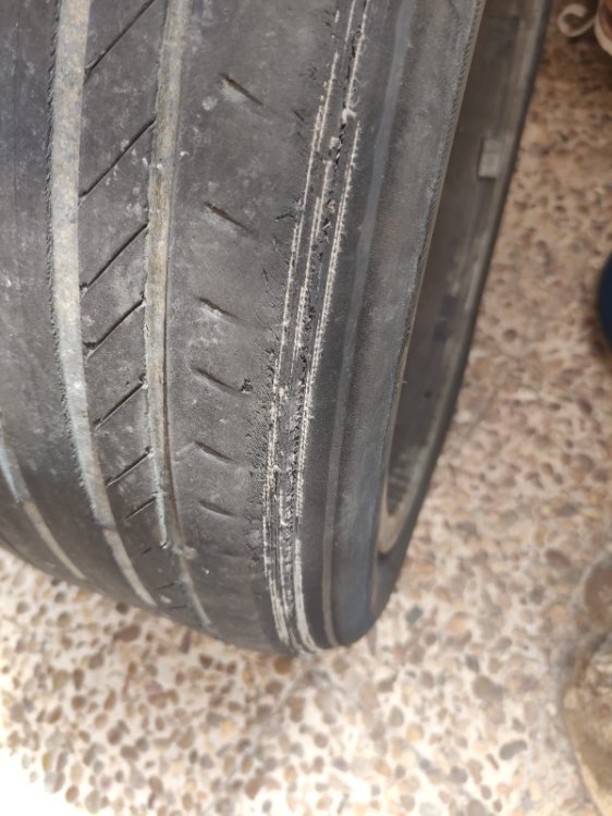

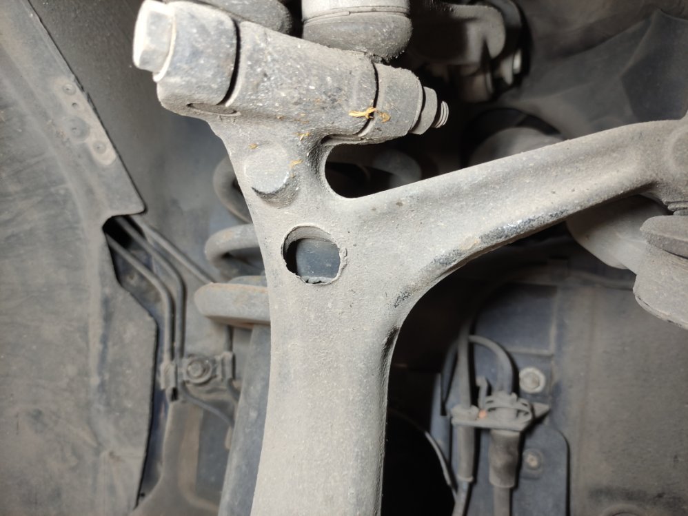

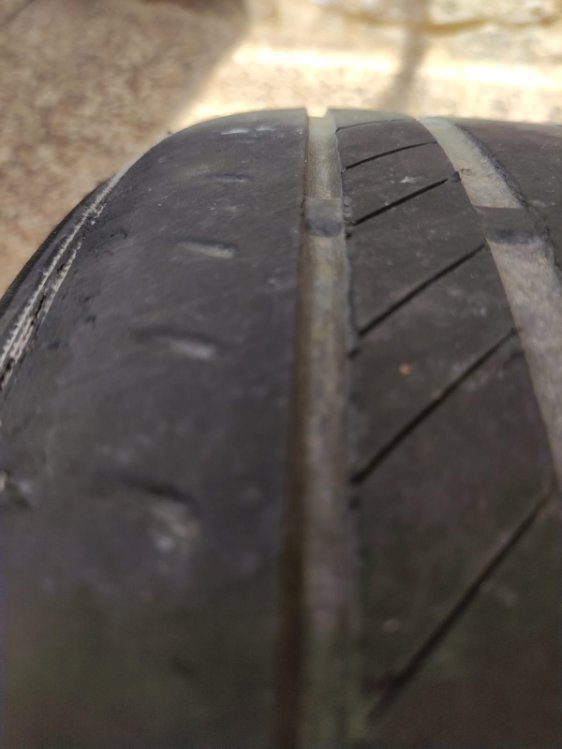

Buenas señores! Me ha pasado una cosa curiosa. Llevo un año con mis llantas en 17.... 225/45 R17 y el otro día noto que una está un poco baja. Me pongo a mirar y sorpresa! Tiene en la zona interior un desgaste paranormal en el alambre.... En principio sospecho que es alineación malísima, pero muy mosqueado porque es un desgaste rarisimo, desmonto rueda y sorpreson! Me roza en el interior en el brazo de dirección, a alguno le pasa esto? No entiendo nada, no debiera rozar verdad? Conozco mucha gente que ha llevado esta medida de llanta y neumático....🙈 Dejo unas fotos para que veáis donde roza...

Eso es porque llevas un et altísimo. Si por ejemplo has pasado de llanta 15 con et 45 y ancho 6 a llanta 17 etc 45 y ancho 8 estás metiendo goma 1 cm para adentro. Al montar deberías haber revisado. Y lo has tenido que oír seguro.
Pon separadores, aunque no pasan ITV, o monta llantas con et 35 o 42 que son los más habituales. También puedes poner algún neumático de ancho 205 o 215 pero en 17 serán más caros y raros

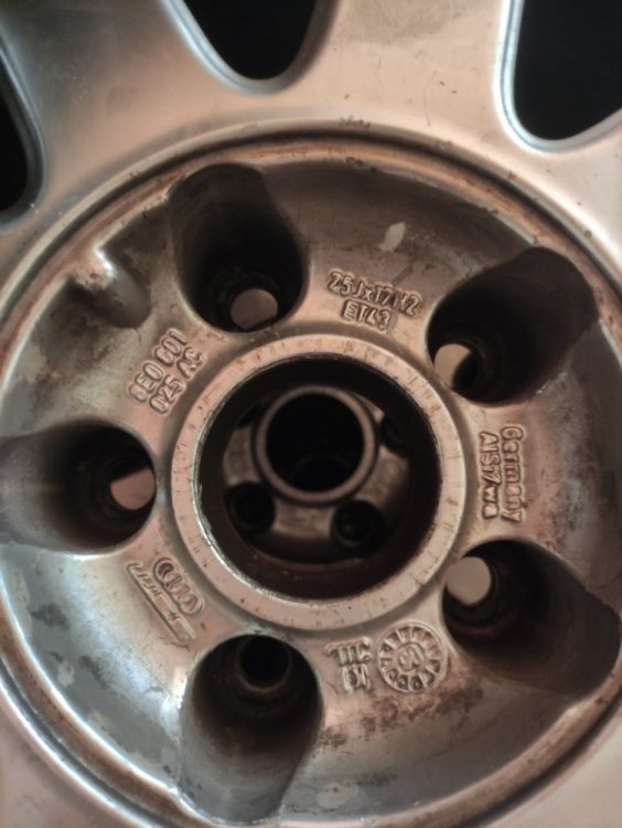

Pues he puesto estas.... ET 43 pone. Tendré que mirar bien. Y ahora poner esas a la venta.... y piyar otras. No me.gusta el.coche ahora en llanta 15IMG_20210814_184842.jpg.a046d649616655dad5fe3e51390e2020.jpg
Con esa llanta no debia de rozarte, yo he llevado las mismas pero con neumatico 235/45-17, o sea 1 cms mas ancho y diametro algo mayor y no me rozaban, ahi pasa algo, o tienes la suspensión muy baja o estan los amortiguadores para la basura...eso te ha pasado solo en una rueda o en las dos?

Alineaste la dirección cuando hiciste todos esos cambios? es que la zona del desgaste no me cuadra con la marca en la mangueta, tendria que ser en todo caso en el lateral y ahi pilla rodadura de neumatico
Eso tiene mas pinta de estar desalineado y darle zapatilla, es mucho desgaste por simplemente roce... en el otro lado como está?

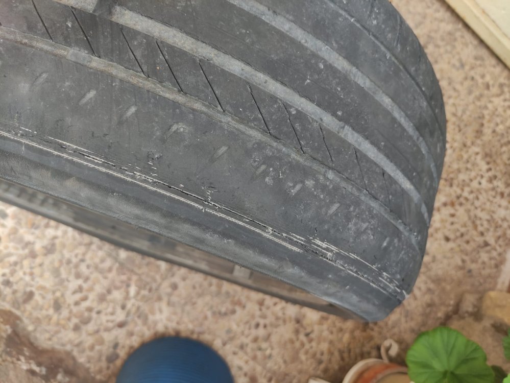

si que lo llevé a alinear. Lo que no hice fue al poner estas llantas y gomas alinear. es que el desgaste es raro, da la impresión de ser mas como si se le hiciera un chaflán al neumatico que desgaste por mal alineado. Y como encima se ve ese "roce" que os enseño en las fotos....

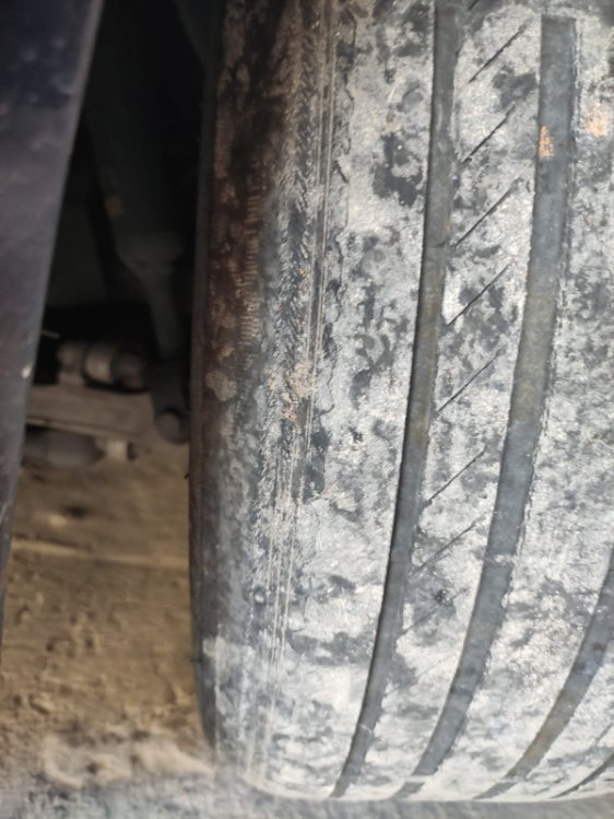

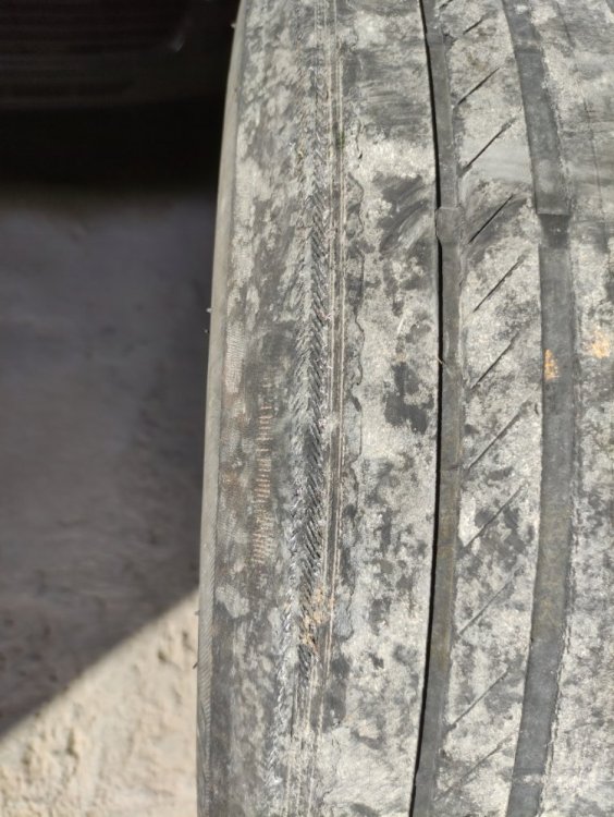

Os dejo fotos del otro neumático(derecho). El desgaste es identico. La banda de rodadura si que tal vez se ve algo mas gastada, pero tirando hacia el perfil.... da miedo.1890870673_WhatsAppImage2021-08-18at07_52.33(1).jpeg.f75d791a150ea02ed47d998815128640.jpeg1284985897_WhatsAppImage2021-08-18at07_52.33(2).jpeg.98433e94a49e6fc76ed1e08a443b523d.jpeg649701270_WhatsAppImage2021-08-18at07_52.33(3).jpeg.bcb7b193516457a9ce7ab2935ebe58bc.jpeg
Esta es del izquierdo estando puesto:
645166657_WhatsAppImage2021-08-18at07_52_33.jpeg.815c1d300f0bb0f9bf669d38c77019c4.jpeg

No se hicieron las cosas como se debieran, yo en mi otro coche tenia un desgaste curioso de la zona interior de las ruedas delanteras.
Llevaba años sin alinearlas, presion de neumaticos a veces desatendida y ligeramente baja, pero sobre todo viene del tema alineacion y equilibrado de neumaticos.
Y ya para rizar el rizo los brazos de suspension, copelas y demas historias, cualquier cosa que ande mal (yo las cambie todas en este coche antes de cambiar neumaticos cuando me lo tiraron en la itv) te va a repercutir en un desgaste irregular.
Sin embargo si tenia suspensiones en buen estado, las habia cambiado 10000-12000 kms antes en ese coche y como 7-8 años antes (le hago pocos kms a mis coches).
Luego por lo poco que recuerdo que he oido y leido por encima del mundo de la competicion, la caida de las suspensiones o la inclinacion de estas, no se donde se toca, pero alomejor se te han quedado algo inclinadas de otra manera.
Donde mas lo nota la gente es en circuito, aunque con los bmws les suelen tocar bastante las caidas del eje trasero.
Repito, mira desde copelas, brazos de suspension y elementos asociados, junto a amortiguadores, e incluso si lo tienes desgastado si puedes cambialo.

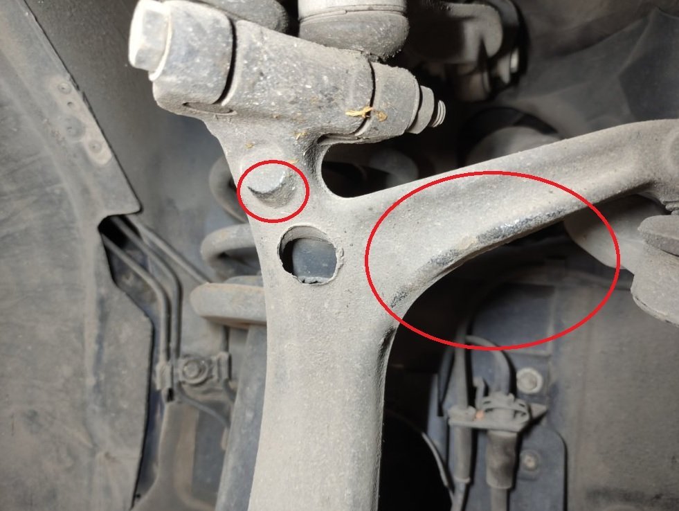

Desde la barra del bar... Yo sinceramente, si como tú dices los brazos de la dirección están rozados, y  pasa en ambas ruedas...DUDO que eso sea de un problema de alineado (más cuando dices que alineaste no hace mucho)...Salvo que tengas una caída tremenda.... La verdad, que cosa más rara (Si el ET es compatible con el coche).
Las gomas estaban para que te reventase una.

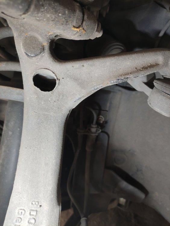

No es que lo diga que estén rozadas, al desmontar me encontré esto y claro da a pensar en que roza.... fijaros en la zona de los círculos.
Lo que no entiendo es por que a mi me roza y muchos que lleváis esa medida no.... Voy "rápido" con el coche, pero no creo que llegue a esa deformación para que llegue a rozar.

Pudiera ser que estén mal montados los brazos superiores de suspensión??si los intercambias igual pasa eso.

AQ quew te refieres con intercambiar? lado derecho en izquierdo? eso podría pasar???🙃
