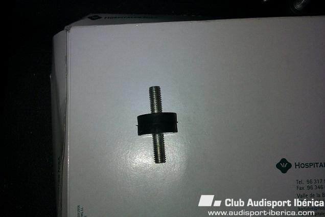

daiagou Publicado 10 de Abril del 2012 Autor Denunciar Publicado 10 de Abril del 2012 Como tenia la goma del enganche rota, era imposible agarrar la tapa del motor, solo se podia de uno, por lo tanto vibraba y eso hacia que se rajara y metia un ruido flipante. Entonces enredando y buscando piezas que podrian servir, encontre un tornillo de una motosierra vieja a la cual le meti un taco de una pata de armario de plastico y quedo de la sieguienter forma: Casi mejor que el original xD. Despues, me puse con la tapa. La tapa tenia un roto de algun habil mecanico que lo reparo chapuceramente y una raja que se estaba haciendo por la vibracion. Lo primero que me fije es que llevaba una serie de puntos de apoyos con almohadillas, de las cuales solo quedaba una y las marcas de donde estuvieron las restantes, entonces dije esto se le pone unos tacos de sillas y a correr! jejeje. Ademas, pegue la raja con loctite de de toda la vida, para que secara antes y despues rematarlo con una masilla que creo que se llama akemi. Todo esto por debajo. Por encima lije un poco las rajas y asi lo deje. Ahora la Tapa es una roca y parece nueva, las rajas se notan algo, pero no como antes y porque tampoco quise estar a mas. De la masa no tengo fotos. Responder

xrclasica Publicado 10 de Abril del 2012 Denunciar Publicado 10 de Abril del 2012 Como tenia la goma del enganche rota, era imposible agarrar la tapa del motor, solo se podia de uno, por lo tanto vibraba y eso hacia que se rajara y metia un ruido flipante. Entonces enredando y buscando piezas que podrian servir, encontre un tornillo de una motosierra vieja a la cual le meti un taco de una pata de armario de plastico y quedo de la sieguienter forma: Casi mejor que el original xD. Despues, me puse con la tapa. La tapa tenia un roto de algun habil mecanico que lo reparo chapuceramente y una raja que se estaba haciendo por la vibracion. Lo primero que me fije es que llevaba una serie de puntos de apoyos con almohadillas, de las cuales solo quedaba una y las marcas de donde estuvieron las restantes, entonces dije esto se le pone unos tacos de sillas y a correr! jejeje. Ademas, pegue la raja con loctite de de toda la vida, para que secara antes y despues rematarlo con una masilla que creo que se llama akemi. Todo esto por debajo. Por encima lije un poco las rajas y asi lo deje. Ahora la Tapa es una roca y parece nueva, las rajas se notan algo, pero no como antes y porque tampoco quise estar a mas. De la masa no tengo fotos. Hola Daiagou, mira lo que he puesto yo para hacer de taco elástico de la tapa del motor. Este silentblock es el que sujeta el tubo de escape de los Renault R4, y es perfecto para nuestros motores y también para los de los HDi, además cuesta cuatro perras en las casas de recambio: Responder
sata Publicado 10 de Abril del 2012 Denunciar Publicado 10 de Abril del 2012 A esa tapa le vendría bien este brico. Yo lo he hecho hoy,la tengo secando y la coloco mañana. Saludos. Responder

jesus20329 Publicado 10 de Abril del 2012 Denunciar Publicado 10 de Abril del 2012 En cualquier ferreteria industrial puede encontrar en sinenblok de la tapa por apenas 1 €. no es el original pero por tamaño y forma prcticamente es igual. Responder
daiagou Publicado 11 de Abril del 2012 Autor Denunciar Publicado 11 de Abril del 2012 Muchas Gracias por las respuestas. xrclasica y jesus, no se me habia ocurrido lo del silentblock, lo tendre en cuenta, pero bueno, creo que la ñapa me vale de momento y hasta que dure jejeje. sata, tenia pensado ponerle una espumilla que tiene mi padre que no arde, ignifuga, la usa para forrar la calefactora que puede alcanzar los 500º facilmente. Le acercas un mechero y como si nada. Pero de momento lo dejare asi. Pero Gracias! Todo sea para que el tractor meta menos ruido atabasco! como si lo vieras! jajaja, en feuvert fue, si señor! me dijeron eso que seguramente podria tener fuga y eso ellos no arreglaban. Espero que no sea fuga gorda y sea algo pequeño como dices, porque si no ASI se quedará que no esta el horno para bollos... <_< La cosa que pregunte a mi padre y me dijo que hara cosa de 8 años le reparó fuga, el cree que del compresor y puede ser porque la clavada fue gordilla. Espero que a mi ahora no sea eso... :wacko: Normalmente llevo el coche a este taller: Bosch Car Service Taller Mecánico Alonso Gernikako Arbola - Baracaldo Por si alguien lo conoce y me dice sus experiencias con ellos. Yo de momento ninguna pega y son unas cuantas cosillas. Seguramente lo lleve ahi para que me hagan lo que me has dicho atabasco. Que me busquen la fuga y si no se puede localizar, que me lo llenen y a rezar para que dure hasta septiembre minimo Saludos! Responder
