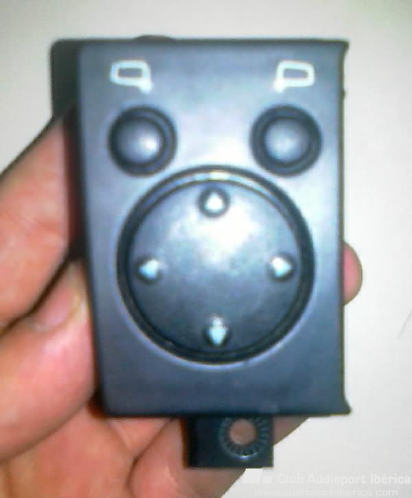

pren Publicado 12 de Diciembre del 2011 Denunciar Publicado 12 de Diciembre del 2011 Hola, estoy buscando el interruptor para mover los retrovisores de un audi 100 C4 , el de un A6 tambien me vale. Es el que arriba tiene dos botones para seleccionar el retrovisor y abajo la rueda, va en la consola central, al lado izquierdo de la radio. Si alguien tiene uno y me lo vende a un precio razonable se lo compro porque en ebay el mas barato son 30 euros!

pren Publicado 13 de Diciembre del 2011 Autor Denunciar Publicado 13 de Diciembre del 2011 Si, eso es. De momento creo que lo he resucitado, luego comento.
pren Publicado 13 de Diciembre del 2011 Autor Denunciar Publicado 13 de Diciembre del 2011 Vale, me funciona , se puede cerrar el hilo
moreno100 Publicado 13 de Diciembre del 2011 Denunciar Publicado 13 de Diciembre del 2011 Perfecto, asi no tienes que gastar un duro. Saludos.
pren Publicado 13 de Diciembre del 2011 Autor Denunciar Publicado 13 de Diciembre del 2011 Pues si, es que tenia toda la placa corroida y un trozo roto, ya estaba desarmado mas veces y no se que harian, supongo que se les meteria el destornillador porque justo donde va una pestaña se ve un roce grande y esta rota en ese sitio. Lo he limpiado bien y repasado las soldaduras una a una , valla coñazo e tardado una hora y media solo en soldar y luego ir probando con el tester..... y una parte no la e podido arreglar y le e soldado un trozo de cable pequeño. Lo malo son las bombillas esas que lleva, son enanas y mas grandes no entran. Luego voy a ver si las encuentro y una para el termometro ya de paso. Gracias y saludos.
