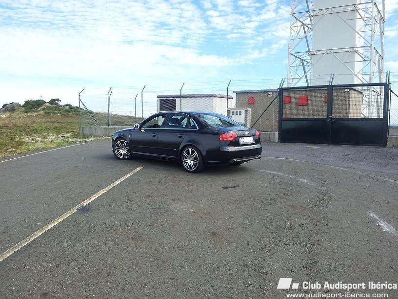

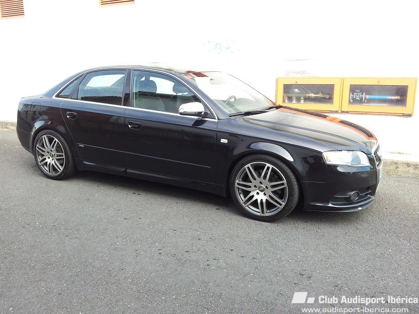

victorgas Publicado 7 de Diciembre del 2012 Autor Denunciar Publicado 7 de Diciembre del 2012 Una del mio. Sigo con los amortiguadores s-line.El mio bajo bastante, pienso que los que le meti eran -45. Antes de bajarlo llebava separadores de 1,7 cm y al bajarlo me rozaba en las aletas ahora llevo separadores de 1,2 cm y cargado aun roza un poco. Espadines tienes que andar con mucho cuidado para no arrancarlo. Responder
victorgas Publicado 7 de Diciembre del 2012 Autor Denunciar Publicado 7 de Diciembre del 2012 La itv me la pasa asi.A mi nunca me dijeron nada. Otra foto Responder
Redfox Publicado 8 de Diciembre del 2012 Denunciar Publicado 8 de Diciembre del 2012 Pues muchas gracias por el aporte victorgas para mi gusto lo tienes perfecto yo creo que me voy a decantar tambien por los -45 de bajar que se note ,yo espadin no llevo al menos algo que evito de romper. Por cierto has notado bastante diferencia en comparacion con los muelles s-line?,va bien el coche,has notado algo raro? Un saludo! Responder
victorgas Publicado 8 de Diciembre del 2012 Autor Denunciar Publicado 8 de Diciembre del 2012 Para mi va mejor el coche. Cuando pillas un bache o algo similar no pega ese golpe tan seco y en agarre se gana pero no creas que mucho mas tampoco. Se nota que el coche va mas aplomado en curvas y no barquea tanto. Esteticamente gana mucho. Cosas raras nada. Yo meteria los H&R hay gente que no cuenta bien de los cobra, algunos tuvieron que devolverlos porque quedaba el coche muy desplomado. Responder
