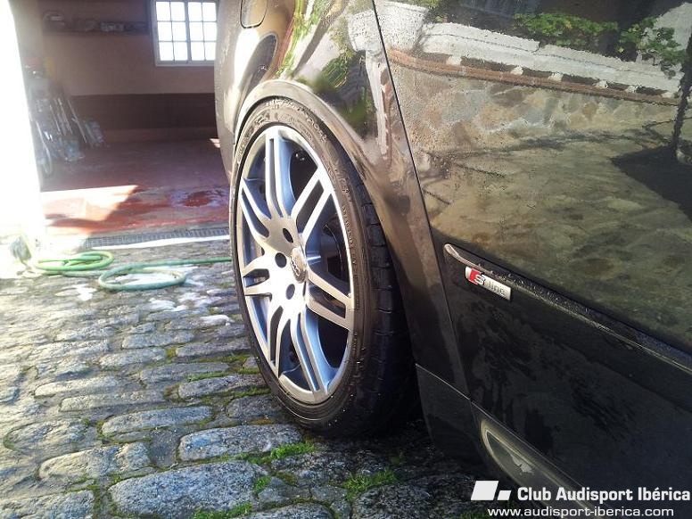

victorgas Publicado 5 de Abril del 2013 Autor Denunciar Publicado 5 de Abril del 2013 El mio para mi ke esta casi nivelado y si tuviera que opinar diria que esta mas bajo de delante que de atras. Si hace poco que montasteis los muelles no os fieis nada porque el mio tardo como 3000 o 4000 km en asentar los muelles y ponerse asi, de hecho cuando monte los muelles entraba justo en el garage y ahora tuve que reformar un poco la rampa. ASI como esta el mio esta bonito pero estas limitado. No puedo entrar de frente en las rampas de algun centro comercial y con los separadores que llevo con 4 personas roza bastante. Otra cosa que me pasa, los amortiguadores s-line ya casi llegaron al fin de su vida en menos de 10000 km andando con muelles cortos. Ahora se nota muy reboton. En verano voy a montar unos blistein y aver como van. Aun ASI no volveria a levantar el coche ni de broma. Responder
victorgas Publicado 5 de Abril del 2013 Autor Denunciar Publicado 5 de Abril del 2013 ASI era como tenia que estar y no tocar. Je Je Responder
Redfox Publicado 5 de Abril del 2013 Denunciar Publicado 5 de Abril del 2013 Yo no llevo con ellos ni mil km,como baje mas voy a tener un problema...de atras veo logico que me roce algo ya que quedo muy agachadito pero me extraña lo de delante tampoco esta tan bajo (casi coje un dedo) y de momento suprimi el tornillito que une aleta y paso de rueda ya que me marco un poco los neumaticos,sobre todo al salir del garaje ya que si no tiene que ser un apoyo brutico para que toque.No he probado con gente atras aun pero si ASI de vez en cuando toca ni imagino cargado.Con todo me jod**ia subirlo otra vez ya que queda muy chulo. Responder
orteS-line Publicado 6 de Abril del 2013 Denunciar Publicado 6 de Abril del 2013 Victorgas esa bajada es brutal , no crees que bajando. la medida del neumatico podria ser la solucion en vez de 235 pues 225 ,vamos digo yo tampoco es qye sea un experto pero al estar mas. estirado. podria no rozar....un saludo Responder
victorgas Publicado 6 de Abril del 2013 Autor Denunciar Publicado 6 de Abril del 2013 Antes ya tenia unas ps3 en 225 y no me rozaba pero encontre las ps2 en 235 que llevo ahora y a pesar de ser el flanco muy gordo no me pude resistir a la oferta. Responder
adolfinik Publicado 13 de Abril del 2013 Denunciar Publicado 13 de Abril del 2013 Mirar lo que os comente,como esta mi coche de la parte trasera con muelles h&r -35mm y llanta 18 et43,de atras se ve feisimo y quisiera saber vuestra opinion a ver porque puede ser esto. Responder
adolfinik Publicado 13 de Abril del 2013 Denunciar Publicado 13 de Abril del 2013 Y estas ultimas de la parte delantera que la verdad es que si esta bien. Responder
Redfox Publicado 13 de Abril del 2013 Denunciar Publicado 13 de Abril del 2013 Estas seguro que esos muelles son H&R -35.No entiendo como te ha bajado tan poco. Responder
Redfox Publicado 13 de Abril del 2013 Denunciar Publicado 13 de Abril del 2013 (editado) Asi se quedo el mio con esos mismos muelles,de atras incluso demasiado tirado.Es extraño tu caso. Editado 13 de Abril del 2013 por Redfox Responder
adolfinik Publicado 13 de Abril del 2013 Denunciar Publicado 13 de Abril del 2013 Tengo la caja en casa luego subo una foto con la referencia.pero es verdad que es raro y esta feo. Responder
Redfox Publicado 13 de Abril del 2013 Denunciar Publicado 13 de Abril del 2013 Es que dependiendo si es Quattro o delantera,berlina o avant,cambia.Pero aun ASI es extraño,el de victorgas es berlina y le ha bajado mucho tambien.Ignoro si en los B6 cambia algo.Ya te digo que con estos muelles baja mucho,por eso me llama la atencion tu caso.Busca la referencia para tu coche en H&R o en otra tienda a ver si coincide con la de esos que te han servido. Responder
Jaume1.8T Publicado 13 de Abril del 2013 Denunciar Publicado 13 de Abril del 2013 A ver si te han dado los muelles para otro modelo de motor que pese mas que el tuyo y por eso no bajan.... :ranting2: :ranting2: :ranting2: :ranting2: Responder
adolfinik Publicado 13 de Abril del 2013 Denunciar Publicado 13 de Abril del 2013 El mio es no quattro no s-line y berlina,voy a comprobar la referencia a ver. Responder
Serjio Publicado 13 de Abril del 2013 Denunciar Publicado 13 de Abril del 2013 Pues si que es raro. Me da a mi que como dicen los compañeros a habido un fallo de referencias. Responder
