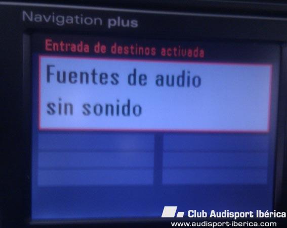

marco2 Publicado 9 de Enero del 2012 Autor Denunciar Publicado 9 de Enero del 2012 hola foreros.el naviplus esta reventado ,el compañero carlos al que tengo que agradecerle todo su empeño y esfuerzo no pudo solucionarlo porque tiene la placa madre jodida .desde aqui le agradezco todo su apoyo i ayuda recivida que porsupuesto sera recompensada porque se lo merece,aqui se acaba la historia interminable del rns-d de diyivi y comienza una larga espera hasta el juicio,que deseo y espero lo castiguen como es devido aunque solo sea economicamente que eso no soluciona lo moral, gracias a todos los que han seguido este episodio oscuro y tener cuidadin que hay mucho cuervo suelto :ranting2: un saludo Responder

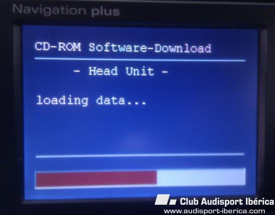

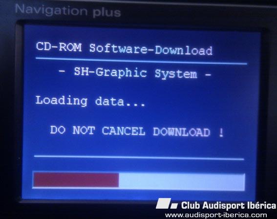

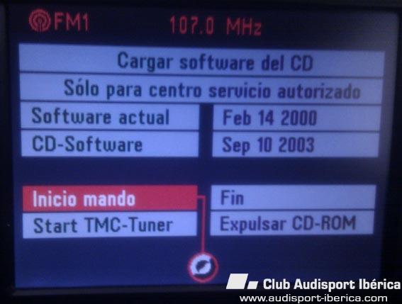

JuanK_A64F Publicado 9 de Enero del 2012 Denunciar Publicado 9 de Enero del 2012 Pues si, despues de cambiar piezas y tal el diagnostico es placa madre muerta, mi ultima esperanza era al actualizar el NAVI se pusiese todo ok pero naranja de la china. El carro funciona pero la lente esta cascada, la e limpiado incluso le he dado un poco mas de fuerza al laser pero nada. Hemos actualizado de la version 2000 a la 2003 Responder
JuanK_A64F Publicado 9 de Enero del 2012 Denunciar Publicado 9 de Enero del 2012 Actualizacion concluida y el resultado es de nuevo lo mismo Responder

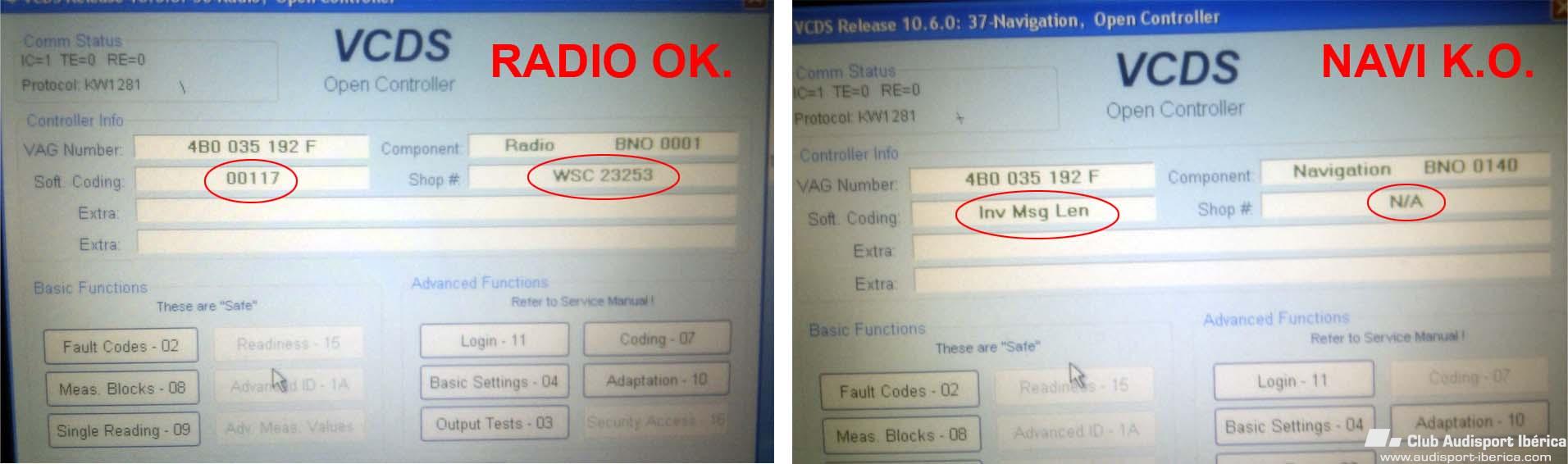

JuanK_A64F Publicado 9 de Enero del 2012 Denunciar Publicado 9 de Enero del 2012 Al entrar con VAGCOM se ve claramente que en el modulo de NAVIGATION no tiene el Soft Coding, que es lo que dice por donde sale el sonido y que sistema de sonido lleva :ranting2: Responder
