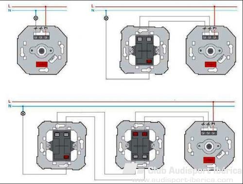

Si la decision de poner regulador ha sido despues de poner los halogenos,ya que me he pasado un poquillo poniendo 5 en el salon :rolleyes: jeje.El caso es que el regulador lo he probado y si se regulan bien los halogenos pero claro lo he probado anulando una de las llaves de la luz,y al estar conmutadas tiene que estar la otra llave siempre en posicion "on" para que el regulador funcione...y e ahi mi problema jeje,que yo quiero que funciones las 2 llaves y el regulador jeje.
un saludo!
un saludo!
Pues entonces no te queda otra que ponerlo segun el esquema que te puse, pero claro supongo que el cable azul no te pasará por la caja donde tienes el conmutador, no?
S2

yo lo k he puesto son una pastillas,k no se komo se llaman,k van dentro d la caja de conexiones y las llaves son pulsadores.d esa manera me funcionan las dos llaves
te dejo un link k veas l k es
http://tienda.gumele...products_id=185
yo creo que es la mejor solucion y le pones el regulador a la salida. :thumbsup:
no hace falta regulador,la misma llave la tienes pulsada y la intensidad d la luz sube y baja...
