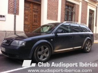

CHEMADEMAN Publicado 16 de Diciembre del 2011 Autor Denunciar Publicado 16 de Diciembre del 2011 Este mi coche, esta con un poco de barro y si os digo la verdad esta mas bonito con barro que recien lavado. Si os fijais en la suspesion de la parte delantera del coche esta totalmente bajada haber si tengo un rato y compruebo si son las balonas que pierden aire. En estas balonas es mas complicado verlo porque la parte de goma esta recubierta por aluminio. El caso que llevo un mes con el problema y no conozco ningun taller especializado que no sea audi que me resuelva el problema o me diga de que puede ser porque los mecanicos que os comente de mi localidad me han dicho que la balona delantera derecha pierde aire porque han echado agua con jabon una vez levantado el coche al maximo y hacia unas micro pompas por eso no los he creido. Lo volvere a comprobar y con el resultado os lo digo. Responder
