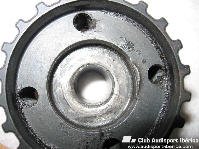

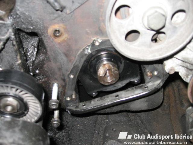

aparra141 Publicado 14 de Diciembre del 2011 Denunciar Compartir Publicado 14 de Diciembre del 2011 hola a todos. llevo mucho tiempo leyendo pero no me he decidio nunca a escribir, esta sera la primera vez. estoy reconstruyedo un audi 80 1.9 tdi al que le pasa de todo pero lo mas es la rotura del cigueñal os dejo unas fotos. Responder Enlace al comentario Compartir en otros sitios web More sharing options...
aparra141 Publicado 14 de Diciembre del 2011 Autor Denunciar Compartir Publicado 14 de Diciembre del 2011 esta es la foto de como a quedado el piñon. Responder Enlace al comentario Compartir en otros sitios web More sharing options...
RomuloTDI Publicado 14 de Diciembre del 2011 Denunciar Compartir Publicado 14 de Diciembre del 2011 Si llevas tiempo leyendonos sabras que lo ideal es hacer una presentacion en su sitio correspondiente, no??? Que es lo que quieres saber exactamente??. Es la primera vez que veo que el 1.9Td se le tome el cigüeñal (que tampoco es el cigüeñal estrictu sensu, eso es solo la parte donde va el piñon del cigüeñal). s2 Responder Enlace al comentario Compartir en otros sitios web More sharing options...
aparra141 Publicado 14 de Diciembre del 2011 Autor Denunciar Compartir Publicado 14 de Diciembre del 2011 bueno que os parece todo un reto o no. tengo dos salidas. 1 cambio de cigueñal 2 romperme el coco. 3 heeeeeeeeeeeeeeeeeeeeeeeeeeeeeeeeee. Responder Enlace al comentario Compartir en otros sitios web More sharing options...

RomuloTDI Publicado 14 de Diciembre del 2011 Denunciar Compartir Publicado 14 de Diciembre del 2011 Cambia el cigueñal. Las presentasciones se pueden hacer en el subforo correspondiente, o aqui: http://www.audisport-iberica.com/foro/index.php?/forum/109-presentaciones/ Responder Enlace al comentario Compartir en otros sitios web More sharing options...

Churro26 Publicado 15 de Diciembre del 2011 Denunciar Compartir Publicado 15 de Diciembre del 2011 Menudo tomate... pero que les pasa a los calamares que rompen de ahi abajo... Responder Enlace al comentario Compartir en otros sitios web More sharing options...
RomuloTDI Publicado 15 de Diciembre del 2011 Denunciar Compartir Publicado 15 de Diciembre del 2011 El mio nunca rompio por ai, eso si, por el resto del coche rompio por todos lados, pero por ahi nunca :claugh: :claugh: Supongo que seria un mal diseño, harian mal los calculos de tension, resistencia, desgate y lubricacion, no se, es lo que se me ocurre. Responder Enlace al comentario Compartir en otros sitios web More sharing options...
aparra141 Publicado 15 de Diciembre del 2011 Autor Denunciar Compartir Publicado 15 de Diciembre del 2011 estoy con tigo el problema es de diseño Responder Enlace al comentario Compartir en otros sitios web More sharing options...
Churro26 Publicado 16 de Diciembre del 2011 Denunciar Compartir Publicado 16 de Diciembre del 2011 estoy con tigo el problema es de diseño No creo que el 1.9 tdi siga llevando el cigueñal del gasolina con el 1.6 td en el que ni diseñaron un cigueñal :claugh: Responder Enlace al comentario Compartir en otros sitios web More sharing options...
Tolo Publicado 16 de Diciembre del 2011 Denunciar Compartir Publicado 16 de Diciembre del 2011 Busca otro motor, acabarás antes y ahorrarás dinero. Una avería bastante común, parece ser, es que el piñon cogía holgura (de la chaveta). Vete a saber si se rompió por las vibraciones o apretaron tanto el tornillo que... Responder Enlace al comentario Compartir en otros sitios web More sharing options...
aparra141 Publicado 16 de Diciembre del 2011 Autor Denunciar Compartir Publicado 16 de Diciembre del 2011 Una duda que tengo, por si alguien la sabe. ¿algun modelo mas de audi, seat, etc... lleva este mismo cigueñal? lo he mirado por ahi, pero no enconte nada. Responder Enlace al comentario Compartir en otros sitios web More sharing options...
Tolo Publicado 17 de Diciembre del 2011 Denunciar Compartir Publicado 17 de Diciembre del 2011 Casi cualquier VAG TDI de 90 CV llevará este cigueñal. Responder Enlace al comentario Compartir en otros sitios web More sharing options...
