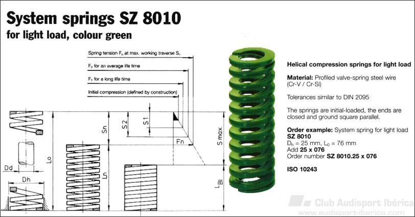

audikick Publicado 14 de Diciembre del 2011 Autor Denunciar Publicado 14 de Diciembre del 2011 Habia una compra conjunta abierta de estos muelles en el subforo 8P que manejaba MINGOBUSTI, pero como ya los tiene y esta liado como conseguirlo (ya que en el audi 8P es mas complicado que se abra) O abris una nueva aqui ... la cosa es que los muelles verdes 51x20 no los tienen en estock y tienen que pedirlos a fabrica en alemania y la compra minima es de 10 o 20 muelles (a nosotros nos dejaron pedir solo 10, pero en normalmente son 20 .. todo es hablar con ellos) Compra conjunta en 8P: http://www.audisport-iberica.com/foro/index.php?/topic/272554-sondeo-compra-conjunta-muelles-apertura-automatica-maletero/page__st__120__gopid__3459573#entry3459573 empresa de los muelles: http://www.surisa.es/sz8010.html Responder

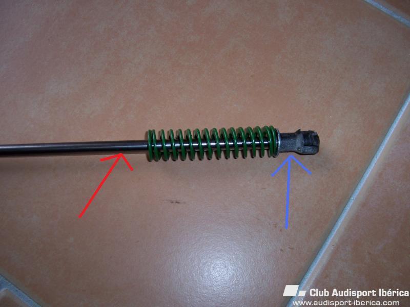

audikick Publicado 14 de Diciembre del 2011 Autor Denunciar Publicado 14 de Diciembre del 2011 En 14/12/2011 a las 22:03, Hasharii dijo: A mí lo que no me queda claro del todo es el paso nº 2. Ya tengo la escusa perfecta para hacer la adaptación a apertura eléctrica del portón jejejeje que tengo el motor comprado desde hace meses y no lo termino por poner Pues con un alicates o similar (proteger con trapo para no rascar) aguantas en la barra de la flecha roja y con el otro alicates el capuchon de la fecha azul. Pues ya que estas puedes hacer un brico, que mas que uno de aqui te lo agradeceria Responder
