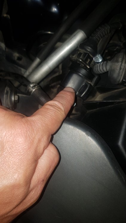

Hola thunderblack .
Enhorabuena por esa compra , muy buen motor para mi uno de los mejores, yo miraria y revisaria la valvula de ventilacion del deposito de combustible , esta justo encima del filtro de aire, algunos la han limpiado con productos de residuo cero y de maravilla .
Un saludo y lo dicho , disfruta de ese motor.
Te adjunto la foto , para que la ubiques.
hace 6 horas, Jeynale dijo:
Hola thunderblack .

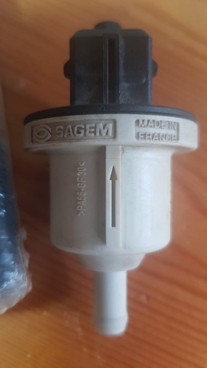

Yo la cambie hace un año y algo , ya que me daba fallo, la limpie , pero estaba faltal y la compre , creo recordar que su denominacion es valvula  N80  y desde entonces , todo ok, me costo 49 euros creo recordar.
Igualmente antes de eso ,limpia  caudalimetro y vas viendo, cualquier cosa que te pueda ayudar por aqui ando, te pongo una foto de la que tenia puesta con la referencia por si te hiciera falta y donde va ubicada , retiras la tapa que cubre la caja del filtro de aire y la tienes ahi.
Un saludo

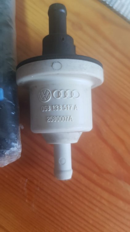

Pongo otra foto con la referencia , porque con esta no creo que vaya a valer.
hace 1 hora, Jeynale dijo:
Pues muchas gracias por la aportación. Ni me molesto en limpiarla el lunes la pido y aunque no note nada nueva está que no le vendrá mal después de 21 años
