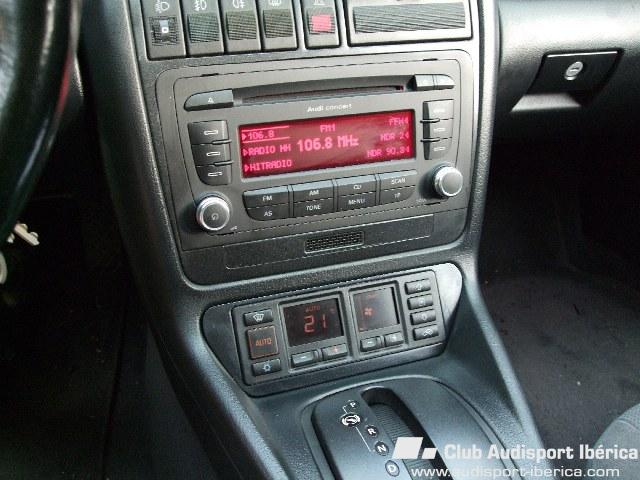

Athabasco Publicado 15 de Diciembre del 2011 Denunciar Publicado 15 de Diciembre del 2011 Bueno muchachos, voy a empezar este post y no se como acabará, pero me interesaria tambien el aporte de todos vosotros para seguir tomando ideas. El asunto es que hace ya tiempo que le voy rondando la cabeza el de ponerle un doble din al B5. En los restyling no hay problema ya que existe una consola especifica (la del S4 o RS4) que lo lleva, he incluso hay bricos de cómo modificar la de 1 din a 2 din sin mayor complicación. El problema reside en que lo quiero hacer en el mio que es un pre y es totalmente diferente, empezando por los botones y acabando por el cenicero.y que no quiero invertir pasta o la menos posible en la modificación. Lo facil seria pillarse una consola de un restyling, pero todo el sistema electrico de los interruptores es completamente diferente y que c*** es un reto el poder mirar de hacerlo sin tener que modificar o lo menos posible. Antes de buscar nada, lo que se me ocurrió, fue hacer esto (un poco de potoxop) que ya lo he puesto por algun sitio: Como el mio no lleva antinieblas pensé poner en esos dos huecos, uno el warning y el otro o bien me pillaba una guantera de debajo del volante de un rest que lleva lo de subir y bajar las luces o dejaba en el otro hueco este y buscaba otro sitio para poner el pulsador del antivaho trasero. Despues se me ocurrió de poner mas interruptores en el cenicero como está en la foto. Despues, buscando información, vi que no estaba muy desencaminado y encontré estos que se basan generalmente en cambiar el sitio del clima y ponerlo donde se encuentra el cenicero: Este seria, por la botonera algo parecido al mio: El caso es que ahí tan abajo no me acaba de convencer el clima. Me pillé del desguace el soporte y una tapa de todo el tinglado, osea donde va sujetado la radio, el clima y los botones para mirar p`ro dodne tenia que cortar y experimentar con él. Lo primero que pensé fue pasar de esto que es como viene de fabrica: A esto, recortando: Como veis quedaria el hueco para el 2 din y coincidirían tambien los huecos para poner bien fijados dos botones. La tapa pasaria de estar asi: A estar asi: Los huecos tanto del soporte como de la tapa coinciden con un 2 din de este tipo: Si fuese del tipo RNS no se podria poner y aparte que después de mirarmelo por el derecho y del reves, me di cuenta de una cosa. Verlo de frente queda bien, pero de lado, sobre todo la parte de los botones, la tapa hace curva y no quedaria recto, pero este es otro capitulo……. Proximamante, el siguiente desarrollo. Ala, ya podeis meterle mano. S2 Responder

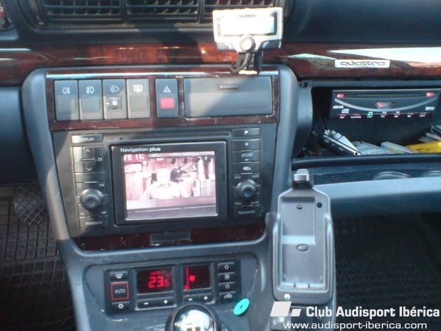

Edistyle_rs Publicado 16 de Diciembre del 2011 Denunciar Publicado 16 de Diciembre del 2011 Para mi gusto si lo dejas como el de la tercera foto del pimer post pero con la parte del cenicero en negro mate o satinado tipico tehago un monumento! Asi te lo digo! Si necesitas ayuda con algo solo pidela! Estas cosas no se me dan mal! Ya sabes que tengo poco tiempo pero se hara lo que se pueda! P.D: Hoy me han llegado las ruedas, voy ahora a montar la trasera y ya te podre devolver las tuyas! Que ya me estoy pasando! Responder
Athabasco Publicado 16 de Diciembre del 2011 Autor Denunciar Publicado 16 de Diciembre del 2011 Para mi gusto si lo dejas como el de la tercera foto del pimer post pero con la parte del cenicero en negro mate o satinado tipico tehago un monumento! Asi te lo digo! Si necesitas ayuda con algo solo pidela! Estas cosas no se me dan mal! Ya sabes que tengo poco tiempo pero se hara lo que se pueda! P.D: Hoy me han llegado las ruedas, voy ahora a montar la trasera y ya te podre devolver las tuyas! Que ya me estoy pasando! Escucha, las llantas cuando estes por Barna me las traes, no hace falta que venga a proposito, sabes que no las necesito. Tu tienes montado un 2 din, o lo he soñao? Supongo que te refieres a estas fotos. El primero está bastante conseguido, por que ademas le ha dado un poco de inclinación al clima para verlo mejor. Yo lo que pretendo es quitar el travesaño que va encima del clima para que quede parejo, pero me tengo que hacer con otro frontal de la consola para ver si se puede cortar, despues limar y a ver como queda. Se que hay vinilo que imita ese tipo de acabado rugoso, por si se notara mucho. Responder

Edistyle_rs Publicado 16 de Diciembre del 2011 Denunciar Publicado 16 de Diciembre del 2011 Para mi gusto si lo dejas como el de la tercera foto del pimer post pero con la parte del cenicero en negro mate o satinado tipico tehago un monumento! Asi te lo digo! Si necesitas ayuda con algo solo pidela! Estas cosas no se me dan mal! Ya sabes que tengo poco tiempo pero se hara lo que se pueda! P.D: Hoy me han llegado las ruedas, voy ahora a montar la trasera y ya te podre devolver las tuyas! Que ya me estoy pasando! Escucha, las llantas cuando estes por Barna me las traes, no hace falta que venga a proposito, sabes que no las necesito. Tu tienes montado un 2 din, o lo he soñao? Supongo que te refieres a estas fotos. El primero está bastante conseguido, por que ademas le ha dado un poco de inclinación al clima para verlo mejor. Yo lo que pretendo es quitar el travesaño que va encima del clima para que quede parejo, pero me tengo que hacer con otro frontal de la consola para ver si se puede cortar, despues limar y a ver como queda. Se que hay vinilo que imita ese tipo de acabado rugoso, por si se notara mucho. Tengo, tengo un 2din montado y con mueble artesanal porque también pasaba de gastar el pastón que vale y demás... Yo opino que este primero que acabas de poner es brutal pero claro, esa 2din de A3 8P o similar con sus formitas redondeadas le hecane ganar mucho, cosa que nuestros 2 din cuadradotes no hacen... Yo te recomiendo una cosa si me dejas darte mi opinion y es que hagas todo el marco y todo en plastico soldado con un estañador o similar, derritiendo, lijando, limando y acabando con una finisima capa de masilla para tapar los mínimos detalles, tal y como hice yo... Aún asi dan problemas estas cosas, porque la mia ya está rajadilla pero la verdad, de tanto toquitearla...pero si lo haces de otra forma durará la mitad de la mitad! Si necesitas ayuda con algo ya te he dicho, que lo que necesites! a ver si encuentro unas fotos de mi proceso y te las subo! Un abrazo tio! Responder
Edistyle_rs Publicado 16 de Diciembre del 2011 Denunciar Publicado 16 de Diciembre del 2011 Que pena tio, tuve un interior casi entero de mi coche cuando lo cambie, vale, era restyling, pero para las pruebas te hubiese venido de putisima madre...aunque fuera usado y no en perfecto estado...además tenía el bajo-guantera con lo de regulación de las luces y todo, pero me ocupaba demasiado y como no estaba muy bien lo tiré todo! dios que cagada! P.D: El doble din ese de arriba es de BoR, que también fue de los primeros en el foro que hizo la adaptacion a 2 din, mucho antes que yo! Un saludo! Responder
