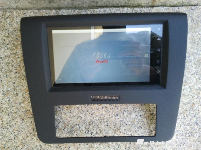

jhonysen Publicado 27 de Octubre del 2012 Denunciar Publicado 27 de Octubre del 2012 Que buen proyecto te has currado. Tengo en mente algo parecido a lo tuyo, que en su día si todo sale bien lo publicaré. Mientras tanto está a medio camino y algo estancado, a ver si le pego un empujón. Solo puedo decir que se trata de un tablet. Responder
Athabasco Publicado 27 de Octubre del 2012 Autor Denunciar Publicado 27 de Octubre del 2012 Que buen proyecto te has currado. Tengo en mente algo parecido a lo tuyo, que en su día si todo sale bien lo publicaré. Mientras tanto está a medio camino y algo estancado, a ver si le pego un empujón. Solo puedo decir que se trata de un tablet. Vaya, veo que le damos al cerebro, has tenido mi mismo pensamiento, por eso lo tengo parao, tambien le estoy dando vueltas al mismo tema de la tablet. S2 Responder
mikela4 Publicado 27 de Octubre del 2012 Denunciar Publicado 27 de Octubre del 2012 Si dios lo quiere y puedo tener la tablet,lo hare antes que vosotros La de vueltas que le he dado... Responder
jhonysen Publicado 28 de Octubre del 2012 Denunciar Publicado 28 de Octubre del 2012 Bueno, lo mío ya está en proceso pero va lenta la cosa, tengo tantos proyectos en mente que le cuestan salir a la realidad. Poco a poco vamos creando y como muestra un botón, o mejor dicho una tablet integrada en el panel ya!!! Responder
Athabasco Publicado 28 de Octubre del 2012 Autor Denunciar Publicado 28 de Octubre del 2012 Bueno, lo mío ya está en proceso pero va lenta la cosa, tengo tantos proyectos en mente que le cuestan salir a la realidad. Poco a poco vamos creando y como muestra un botón, o mejor dicho una tablet integrada en el panel ya!!! Eso queda de coña pero los interruptores donde los pones en el cenicero como hizo Jesus? Que tablet usas? Lleva gps y todas esas cosas? S2 Athabasco dese el put* movil Responder
davidluab Publicado 28 de Octubre del 2012 Denunciar Publicado 28 de Octubre del 2012 Bueno, lo mío ya está en proceso pero va lenta la cosa, tengo tantos proyectos en mente que le cuestan salir a la realidad. Poco a poco vamos creando y como muestra un botón, o mejor dicho una tablet integrada en el panel ya!!! joer que chula ¿te as echo tu el marco? o lo as mandado hacer por ahi Responder
jhonysen Publicado 29 de Octubre del 2012 Denunciar Publicado 29 de Octubre del 2012 Eso queda de coña pero los interruptores donde los pones en el cenicero como hizo Jesus? Que tablet usas? Lleva gps y todas esas cosas? S2 Athabasco dese el put* movil Los interruptores los quiero poner en el hueco de la consola del freno de mano porque en el cenicero no me entran todos. También había pensado en los huecos de los portavasos; tanto sea de una manera u otra no será complicado, únicamente alargar cables y listo. La tablet es china de 7" y lleva GPS, bluetooth y wifi. Le falta 3g pero compartiendo datos del móvil ya no me hace falta. Lo que pasa que aun teniendo GPS no sé si pillará bien los satélites una vez instalada en su sitio. Estando encima del salpicadero los coge sin problema ninguno pero como en su hueco ya iría un poco escondida me entran dudas, tengo que hacer más pruebas.... si no los cogiese tendría que meter una antenita GPS por bluetooth. joer que chula ¿te as echo tu el marco? o lo as mandado hacer por ahi Me dió un trabajito de narices . Si te digo la verdad, es la primera vez que trabajaba con fibra y no es complicado, un poco engorroso pero nada más. Después la rematas con cemento para plásticos y lija a tope. En principio se queda así con pintura negra mate texturizada. Ya cuando la termine de montrar seguiré pensando en tunearla un poco más con algún vinilo o algo por el estilo. Lo principal es instalarla y hacerla funcionar lo mejor posible. Os prometo que si termino con el proyecto os hago un "HOW IS MADE".... Responder
jhonysen Publicado 29 de Octubre del 2012 Denunciar Publicado 29 de Octubre del 2012 Eso queda de coña pero los interruptores donde los pones en el cenicero como hizo Jesus? Que tablet usas? Lleva gps y todas esas cosas? S2 Athabasco dese el put* movil Los interruptores los quiero poner en el hueco de la consola del freno de mano porque en el cenicero no me entran todos. También había pensado en los huecos de los portavasos; tanto sea de una manera u otra no será complicado, únicamente alargar cables y listo. La tablet es china de 7" y lleva GPS, bluetooth y wifi. Le falta 3g pero compartiendo datos del móvil ya no me hace falta. Lo que pasa que aun teniendo GPS no sé si pillará bien los satélites una vez instalada en su sitio. Estando encima del salpicadero los coge sin problema ninguno pero como en su hueco ya iría un poco escondida me entran dudas, tengo que hacer más pruebas.... si no los cogiese tendría que meter una antenita GPS por bluetooth. joer que chula ¿te as echo tu el marco? o lo as mandado hacer por ahi Me dió un trabajito de narices . Si te digo la verdad, es la primera vez que trabajaba con fibra y no es complicado, un poco engorroso pero nada más. Después la rematas con cemento para plásticos y lija a tope. En principio se queda así con pintura negra mate texturizada. Ya cuando la termine de montrar seguiré pensando en tunearla un poco más con algún vinilo o algo por el estilo. Lo principal es instalarla y hacerla funcionar lo mejor posible. Por cierto, estoy buscando un mueble interior de un prerestyling para modificarlo y acoplarle el marco con la tablet. si sabéis donde encontrar alguna os agradecería que me lo comentaséis. Os prometo que si termino con el proyecto os hago un "HOW IS MADE".... Responder
