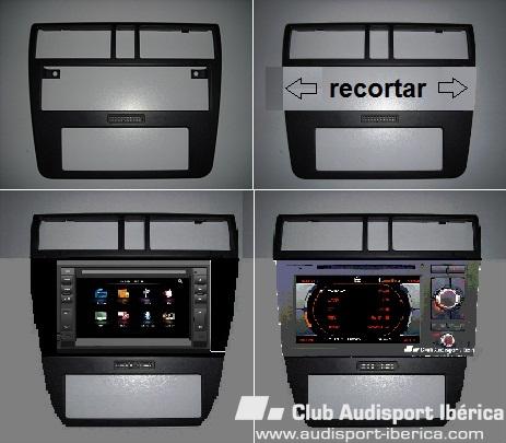

Athabasco Publicado 18 de Diciembre del 2011 Autor Denunciar Compartir Publicado 18 de Diciembre del 2011 un arradio como esta valdría? http://www.audisport-iberica.com/foro/index.php?/topic/275923-vendo-audi-navigation-plus-rns-d/ Esa ya la habia visto pero creo que es tirar el dinero, lo que comenta que se puede conseguir codigos u mapas, etc es verada a medias, revisa un post nuevo de un compañerp que está "denuciando" que le han estafado por comprar uno igual. El pin sino coincide con el nº de bastidor dodne ha estado montado no te lo dan en la audi, es mas se ve que tienen abligación de llamar a la policia y decirlo, algo asi puso. Lo de ponerla se puede, he puesto fotos de los que la han montado como esta y pasado el clima al cenicero, pero yo lo que pretendo es cortar esto: Responder Enlace al comentario Compartir en otros sitios web More sharing options...
Athabasco Publicado 18 de Diciembre del 2011 Autor Denunciar Compartir Publicado 18 de Diciembre del 2011 para luego haciendo lo de recortar que salga o el uno o el otro y todo seguido como en el restiling. Responder Enlace al comentario Compartir en otros sitios web More sharing options...
