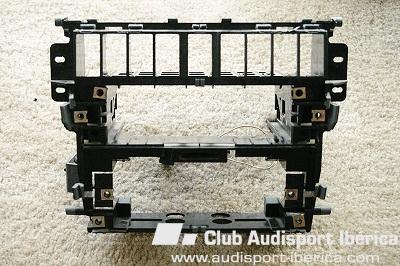

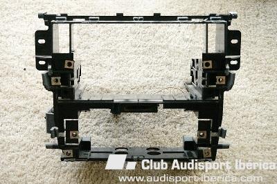

Athabasco Publicado 28 de Diciembre del 2011 Autor Denunciar Publicado 28 de Diciembre del 2011 Bueno, subamos esto un poco que se ha estancado, sobre todo por mi parte. Para quien le parezca que el sistema de bajar el modulo del clima a la parte del cenicero he encontrado esto: http://audicarpc.wordpress.com/2010/04/07/update-1-out-with-the-center-console/ Aqui sirve la ultima foto para que veais el hueco que queda despues de quitar el cenicero. http://audicarpc.wordpress.com/2010/04/07/update-2-air-con-unit-disassembly/ Ahi se ve que lo que hacen es quitar la carcasa trasera del clima y dejar el frontal suelto de manera que se puede adaptar a la inclinación del hueco del cenicero. S2 Responder

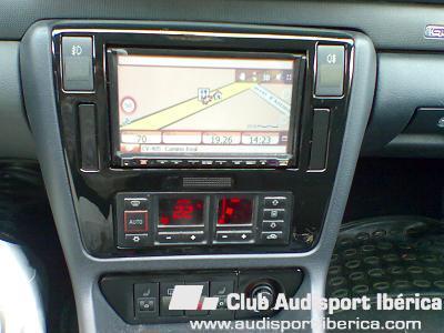

Athabasco Publicado 21 de Febrero del 2012 Autor Denunciar Publicado 21 de Febrero del 2012 Refloto un poco esto, por que mirando el post que hay en destacados de las fotos de nuestros coches (manda webos que yo aun no he puesto ninguna) he encontrado las de Jesus2029 y me he encontrado con esto: No os suena de nada? Esto es un montaje que hice con el paint en plan cutre ya hace tiempo y veo que me lo han copiao, le voy a poner una denuncia que se va a cagar, indemnización al canto y derechos de autor.... que se habrá creido.... :ranting2: Ahora en serio, la verdad que me ha hecho mucha ilusion verlo, eso quiere decir que no iba mal desencaminado en mi idea y que es posible realizarla. Ya me he puesto en contacto con él para ver si puede aportar el como lo hizo, etc. s2 Responder

jesus20329 Publicado 22 de Febrero del 2012 Denunciar Publicado 22 de Febrero del 2012 hola compañeros, ya le he contestado a Atabasco para pasarle mi información, ya que el ordenador se me resiste. Atabasco, tengo dos hijos una de 13 años y otro de diez te juro pr la salud de ambos que no conocia este foro hasta el dia que me inscribi en el. pudes mirar la fecha de alta, esta modificación lleva en mi coche desde enero de 2010, ya que mi regalo de reyes fue la fuente que llevo y no se podia devolver, asi que no me quedo mas remedio que darle a la cabeza. La conclusión final era si bajaba al ceniceo el clima o la botonera, el clima era mas fácil ya que la instación electrica llega, pero cabia muy justo y no se se veia bien desde arriba, asi que opte por bajar la botonera alargando la instalación, tengo una carpeta con bastantes fotos y texto que ya te digo que no me importa pasarte. Responder

Athabasco Publicado 22 de Febrero del 2012 Autor Denunciar Publicado 22 de Febrero del 2012 hola compañeros, ya le he contestado a Atabasco para pasarle mi información, ya que el ordenador se me resiste. Atabasco, tengo dos hijos una de 13 años y otro de diez te juro pr la salud de ambos que no conocia este foro hasta el dia que me inscribi en el. pudes mirar la fecha de alta, esta modificación lleva en mi coche desde enero de 2010, ya que mi regalo de reyes fue la fuente que llevo y no se podia devolver, asi que no me quedo mas remedio que darle a la cabeza. La conclusión final era si bajaba al ceniceo el clima o la botonera, el clima era mas fácil ya que la instación electrica llega, pero cabia muy justo y no se se veia bien desde arriba, asi que opte por bajar la botonera alargando la instalación, tengo una carpeta con bastantes fotos y texto que ya te digo que no me importa pasarte. Jesus no tienes que justificar nada y menos por tus hijos, faltaria mas, es la coincidencia de que pensaramos lo mismo y la verdad es que no hay muchas opciones. Yo tengo que pillé del desguace la parte interior de la consola donde va albergado los botones, la radio y el clima para hacer hueco y otra tapa nueva. Yo tenia previsto hacerlo de como es original asi: a recortar y que quedara asi: Es lo que hiciste? S2 PD. Por cierto el boton de regular los faros no te lo he visto, donde lo tienes? lo anulaste o le pusiste una guantera de debajo del volante del restyling que lo lleva ahi?. Responder
