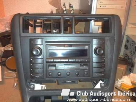

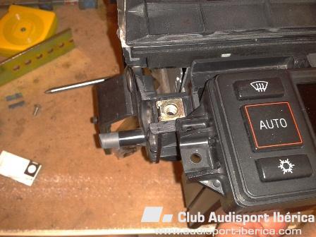

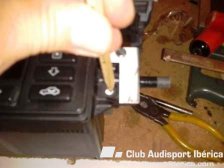

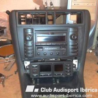

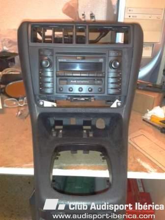

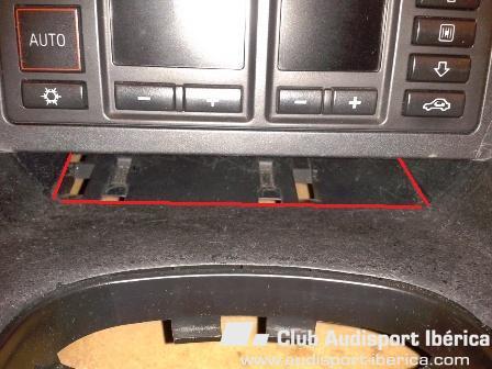

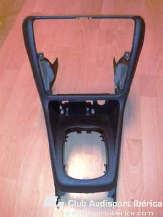

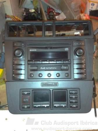

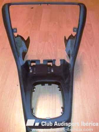

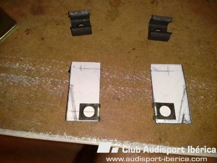

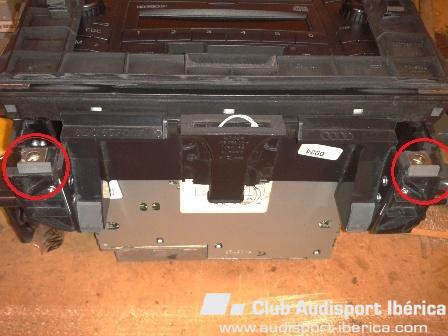

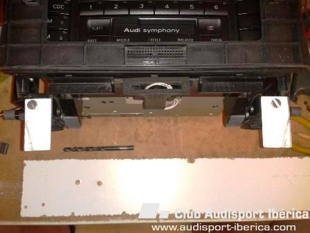

Athabasco Publicado 30 de Agosto del 2012 Autor Denunciar Publicado 30 de Agosto del 2012 (editado) Bueno, hemos avanzado bastante, he desmontado la consola, adaptado el marco del symphony a la misma, recortado, etc. Veamos como ha ido.......Lo dejamops aqui: http://www.audisport-iberica.com/foro/index.php?/topic/277083-instalar-un-2-din-en-consola-de-un-prerestyling/page__st__60 Ahora debemos de recortar este trocito d plastico para que quede enrasado el clima Tenemos que fabricarnos unos soporte para el clima, una simples chapitas de aluminio taladradas bastaran. Como veis utilizo la misma fijación que tiene la consola para atornillar la chapita. Ahora asi es momentaneo. Presentamos el clima para marcar donde taladrar. Despues habrá que recortar un poco las chapitas Editado 30 de Agosto del 2012 por atabasco Responder

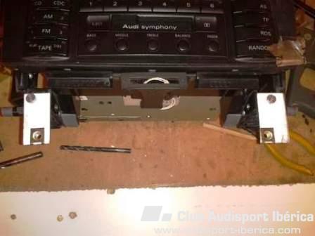

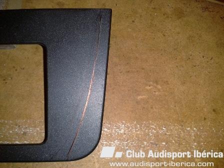

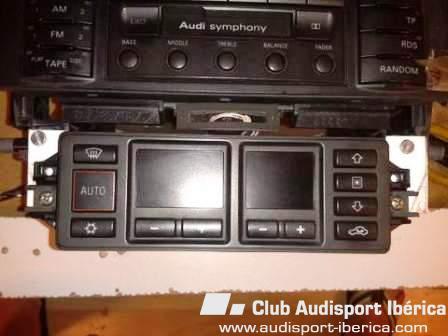

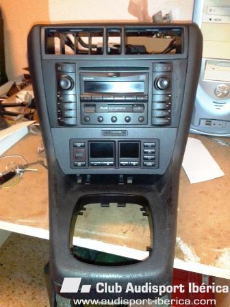

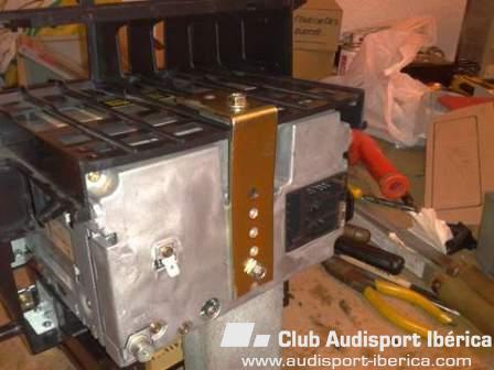

Athabasco Publicado 30 de Agosto del 2012 Autor Denunciar Publicado 30 de Agosto del 2012 (editado) Collamos el clima y asi es como queda. Y presentamos todo el resto, esto promete.... Bien. Con la consola fuera del coche, ahora hemos ajustado el marco del aparato al hueco, es cuestión de lima e ir probando. En la parte superior son un milimetro por banda y en la inferior unos 3, esto con una dremel se hace bastante mas rapido pero yo como no tengo, primero corté con una sierra y despues repasé con lima. Este es el resultado: Le he colocado por detras una escuadra para que se aguante y quede en posición ya que por el peso que tiene tendia a bajar algo. La manera de atornillar una vez montado todo es por el hueco que queda en la parte inferior donde irá el clima, hay suficiente espacio. Y este el resultado con vista alejada Ahi podreis dislumbrar la marcas que le he hecho por dodnde habrá que cortar la consola. Editado 30 de Agosto del 2012 por atabasco Responder

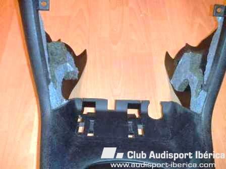

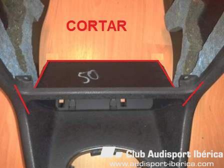

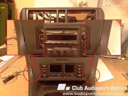

Athabasco Publicado 30 de Agosto del 2012 Autor Denunciar Publicado 30 de Agosto del 2012 Toca lo mas complicado en el sentido de ser fino para que no quede chapucero y es recortar el travesaño que queda entre el clima y el cenicero. Decir que realmente es un cajon del cenicero. Por donde hay que recortar Y el resutado despues de retocar con lima Como hemos tenido que recortar donde se atornilla la consola posteriormente utilizaremos unas escuadras que recortamos y que engancharemos, pero esto lo haremos si es necesario y vemos que el aparato por el peso no acaba de encajar. En la parte de atras estaria bien de ponerle algun tipo de perfil de goma y que gane un poco de altura, ya que asi apoyaria el clima por la parte trasera y evitaria cualquier vibración.De esto no tengo afoto. Bien, pues lo montamos todo a ver como queda y este es el resultado. Ya solo falta hacer una plantilla de la parte del frontal del clima para su posterior adaptación. Responder

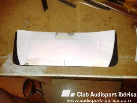

Athabasco Publicado 30 de Agosto del 2012 Autor Denunciar Publicado 30 de Agosto del 2012 Seguimos....... Hacemos la plantilla y marcamos por donde hay que recortar: Mejor dejarlo algo mas grande para ir limando y ajustando. La fijación de la tapa es con las grapas que lleva el clima. Se coloca y queda tal que asi: Aqui detectamos un pequeño fallo que tuve a la hora de recortar el travesaño en la parte izquierda. Ya comenté que era la zona con la que se tenia que ir con mas cuidado. La parte derecha apenas se nota pero la otra ha quedado un pequeño hueco: Despues quedan unos pequeños agujeros que se ven en el fondo del hueco que queda. Yo el hueco lo voy a dejar a modo de pequeña guantera, para dejar el smartphone creo que ira bien. Iba a decir que seguro que tambien cabe un paquete de tabaco, pero claro si no hay cenicero.... Utilizaré una goma que me doy Ritxar que se pone en el VW polo, tambien se puede recortar del trozo que sobra y ponerlo, hay un pequeño escalon y quedará enrasado. Responder
Athabasco Publicado 30 de Agosto del 2012 Autor Denunciar Publicado 30 de Agosto del 2012 Bueno esto es a groso modo lo que he hecho para albergar un autoradio 2 din en una consola de 1 din de un A4 B5 prerestyling. La historia es acabar con un navegador de eos que lo llevan todo, pero eso será cuando la economia sea algo mas bollante, de momento lo complicado ya está hecho que es tener el hueco, despues solo es cuestión de sacar uno y poner el otro. Ahora mi dilema es como dejarlo acabado, si tal cual original asi en negro mate (tendria que pintarlo todo por que con tanta manipulación se ha rallado y que la esquina del symphony estaba rota y hay que enmasillarla) utilizar el vinilo que tengo de cuando quise ponerselo al techo y no pude que es negro brillo piano, o con el acabado que lo tengo ahora que es con zonas en gris metalizado. Os pongo un ejemplo de este ultimo que aunque es un restyling lleva un symphony. Que opinais? S2 Responder
