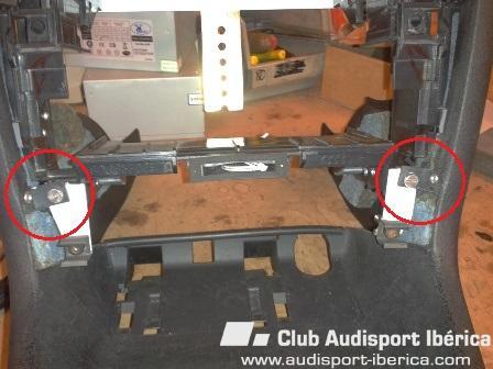

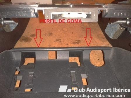

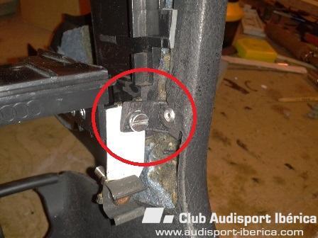

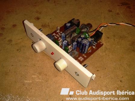

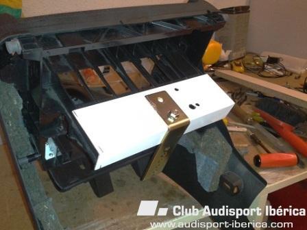

Athabasco Publicado 2 de Septiembre del 2012 Autor Denunciar Publicado 2 de Septiembre del 2012 He estado reforzando el soporte y la consola para que quede mas ajustado ya que una vez montado no acababa de quedar fijo del todo sobre todo por el peso que tiene. Por una parte le he colocado por detras aparte de la escuadra que lo puse, otra horizontal ya que el plastico hacia un poco de flecha y se movia y se desencajaba el aparato un poco por abajo. Despues le he ramachado dos escuadritas de plastico aprobechadas del frontal que se cortó, y que se recortaron al quitar el travesaño central para que tambien tenga mas consistencia cuando se fije. AQui dodne he sacado las escuadras: Aqui remachado Esto es el perfil que comenté de poner en la parte trasera que se cortó. y esto es un pequeño ampli que tenia puesto en el pc sacado de unos de esos tipo satelite que como le comenté a Mikela4 con eso alimentaré los altavoces delanteros los traseros lo haré con la etapa del aparato. S2 Responder
