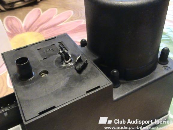

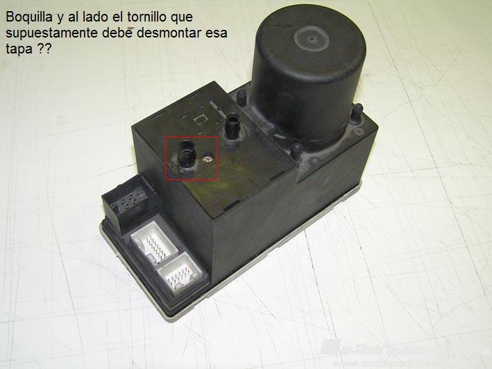

pedro519 Publicado 16 de Diciembre del 2011 Denunciar Publicado 16 de Diciembre del 2011 (editado) Hola amigos. Soy nuevo en este foro. Me ha gustado mucho cómo y lo bien que lo hacéis. Enhorabuena. Tengo un AUDI A4 B5 1.8 cc del año 1998. Mi problema es que al sacar la bomba del cierre centralizado (modelo 8L0862257E) he sentido un crac y resulta que se ha partido una de las boquillas del sistema de vacío. De forma que cuando abro o cierro la puerta va muy lentamente y se nota la fuga de aire por la boquilla, ya que no conecta bien con el latiguillo del conducto de vacío. Estoy acojonado porque lo mismo me hacen cambiar toda la bomba por esa chorrada, pero el caso es que no sé cómo solucionarlo. He intentado pegarla con superglu, pero no he podido. Pongo una foto de la boquilla que se me ha partido (la foto no es de mi bomba, pero es la misma, esta sana). Al parecer las dos boquillas salen de una tapadera que está sujeta con un tornillo, pero no me atrevo a quitarla por si me la cargo también. ¿Se podrá sustituir sólo la tapadera con las boquillas? Me gustaría que me echaseis una mano, no sé que hacer. Editado 19 de Diciembre del 2011 por duke80 Responder

pedro519 Publicado 18 de Diciembre del 2011 Autor Denunciar Publicado 18 de Diciembre del 2011 Perdonad, el pitorro que está roto es el pequeño, la foto que puse está equivocada, es el otro el que está jodido. El coche abre y cierra, pero con dificultad. El depósito de gasolina también. Responder

pedro519 Publicado 18 de Diciembre del 2011 Autor Denunciar Publicado 18 de Diciembre del 2011 (editado) Veo que, al que mas o al que menos se le ha cascado algo. Bueno, es un consuelo. Gracias por los ofrecimientos. Vamos a ver si lo intento arreglar antes de recurrir a vuestra generosidad. El estropicio es este: Y en esta foto se ve el trozo perdido que le falta a la pieza (está reventada ¡¡¡): NO LO VOY A TENER FACIL. Editado 19 de Diciembre del 2011 por duke80 Responder
Athabasco Publicado 18 de Diciembre del 2011 Denunciar Publicado 18 de Diciembre del 2011 Leñe, eso ya es mas complicado de arreglar, está destrocado, lo mejor es que cambies pieza, creo yo. Sino podrias cortar a ras, taladrar y mirar de meterle pegandolo un tubito de algun otro material o que tubiera rosca y roscarlo y despues el tubo que iria ahi colocado, anular el clip que lo fija y directamente meterlo, no se si me he explicado. S2 Responder
pedro519 Publicado 18 de Diciembre del 2011 Autor Denunciar Publicado 18 de Diciembre del 2011 Había pensado meterle por dentro un macarrón (o tubo plástico) lo mas ajustado posible y pegado, y sobre éste, pegarle la pieza rota, de forma que el macarrón tapase también el trozo que le falta. De todas formas cuando pueda me pasaré por el taller a ver si me dan una solución práctica y barata. Tenía pensado meterle, cuando la logre reparar, el kit de cierre a distancia, ya he encargado el aparato ( http://www.o-nut.com/product_info.php?cPath=24_28&products_id=380 ). Seguramente necesitaré vuestra ayuda, porque a pesar de lo que he leído todavía tengo algunas dudas. Hasta luego y gracias. Responder
