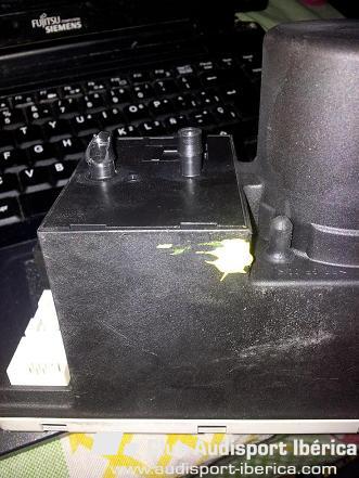

pedro519 Publicado 20 de Diciembre del 2011 Autor Denunciar Publicado 20 de Diciembre del 2011 Estoy intentando repararla.... Responder

pedro519 Publicado 27 de Diciembre del 2011 Autor Denunciar Publicado 27 de Diciembre del 2011 Solucionadooooo!!! Un manitas amigo mio le ha hecho una boquilla nueva metálica, pegada con una pasta especial, lo único que he tenido que hacer es cambiar el adaptador y unir los extremos con un tubo de goma y a funcionar. Gracias a todos por echarme un cable. Ahora me dispongo a instalarle un cierre a distancia con el sistema patatero que he comprado http://www.o-nut.com/product_info.php?cPath=24_28&products_id=380. A ver que tal. Responder
