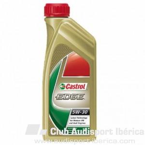

friky Publicado 18 de Diciembre del 2011 Autor Denunciar Publicado 18 de Diciembre del 2011 Lo que me resulta raro es que con apenas 10000 km haya bajado por la mitad, pero bueno gracias por contestar, comprare un bote y lo recebare un poco. Ah por cierto que aceite es el que le echa la casa, y donde lo piyais. Un saludo y gracias de antemano. Responder
vwgolf Publicado 18 de Diciembre del 2011 Denunciar Publicado 18 de Diciembre del 2011 Si es normal que te baje el nivel de aceite en los primeros 10000 ó 15000 km. El aceite que utiliza tu coche es el que lo puedes encontrar en cualquier tienda de recambios o gran superficie y su precio es de 15€ aproximadamente en el envase de 1 litro. Este aceite cumple con la norma VW 50400/50700 de especificación de aceite para tu coche. También puedes comprar este aceite en envases de 4 ó 5 litros. En Audi el aceite que venden es el Castrol SLX Longlife III 5W30 que es el mismo que el EDGE pero mucho más caro. Un saludo. Responder
