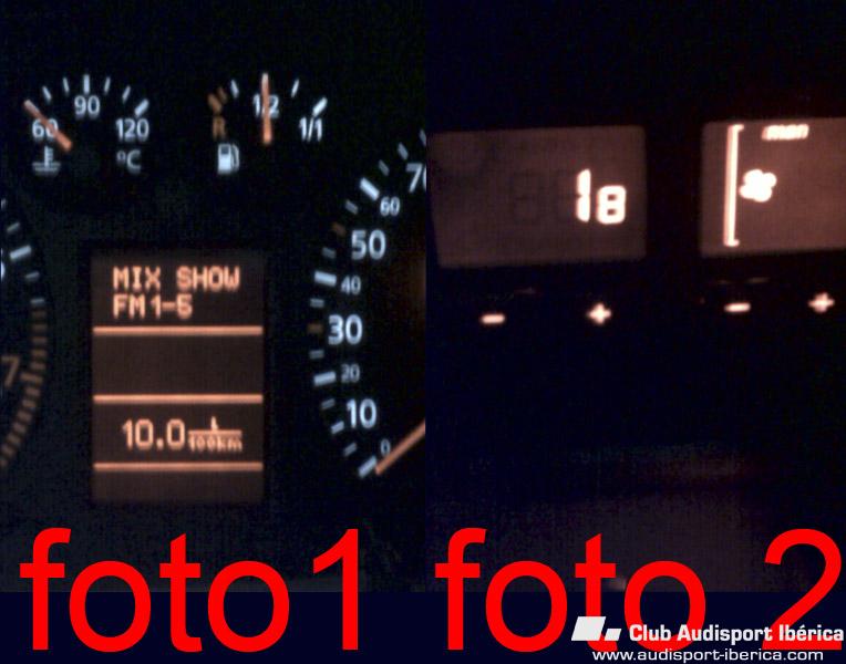

Me gustaría que la temperatura exterior se muestre en la comput*dora de viaje .. misma que funciona al 100%, muestra la estación del estereo, los kmh/l y toda esa info pero de la temperatura nada, no ha mostrado ni guiones --- ni cualquier valor .. es por eso que creo que no está habilitada o algo..
He revisado todos los fusibles, en el manual no ha nada al respecto, incluso he conectando y desconectando el acumulador, y nada.
Al parecer El sensor está bien, ya que utilizando el truco de presionar el boton de rotacion del clima con la flecha hacia arriba y el numero 55 (I.D. G-17)muestra la temperatura correcta, pero no en la pantalla de la comput*dora de viaje (qué cómo se aprecia en la foto1 tiene el espacio pero no muestra nada).

En la foto 1: Cómo se ve la comput*dora de viaje sin mostrar la temperatura.
En la foto 2: La temperatura que muestra el sistema de aire acondicionado (utilizando el truco de las teclas de rotacion de aire y la flecha arriba)

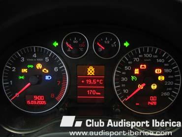

P.D:Así es cómo devería de verse (aún qué el cluster de la foto es unos años más nuevo pero es practicamente idéntico) el punto es la temperatura al centro de la comput*dora de viaje.
