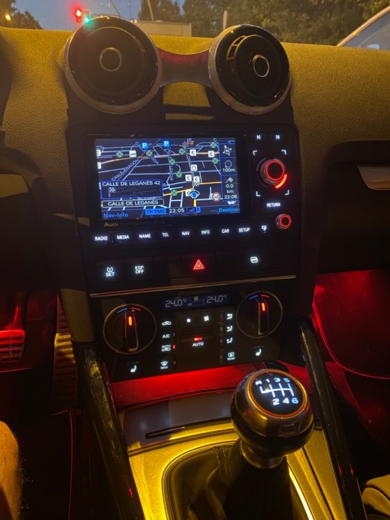

pingudlux Publicado 5 de Septiembre del 2023 Denunciar Publicado 5 de Septiembre del 2023 Siempre os quedará lo que hice yo en mi Ex-A3 de 2006, placa de climatizador original con la carcasa del clima de Q3, adaptando botón por botón y con el cambio de pantalla correspondiente, bueno y con el cambio de leds a blancos! A día de hoy me sigue sorprendiendo el curro que me pegué, pero el resultado merecía la pena. Responder

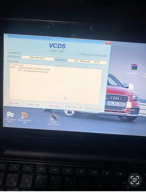

ALEXAPRILIA11 Publicado 11 de Septiembre del 2023 Denunciar Publicado 11 de Septiembre del 2023 En 4/9/2023 a las 18:25, korny1976 dijo: Vale gracias un error de comunicación pero no se sabe q error exactamente no? Entonces no lo pongo No hay ningun problema,el error es algo de hedex no se que,cuando pueda me conecto y lo saco,pero basicamente funciona todo,la atenuacion de los numeros cuando le da el sol y se iluminan mas cuando lo necesita,todo funciona perfecto Responder
ALEXAPRILIA11 Publicado 11 de Septiembre del 2023 Denunciar Publicado 11 de Septiembre del 2023 En 5/9/2023 a las 22:48, pingudlux dijo: Siempre os quedará lo que hice yo en mi Ex-A3 de 2006, placa de climatizador original con la carcasa del clima de Q3, adaptando botón por botón y con el cambio de pantalla correspondiente, bueno y con el cambio de leds a blancos! A día de hoy me sigue sorprendiendo el curro que me pegué, pero el resultado merecía la pena. Un genio….como no!!!jajajjaa 1 Responder

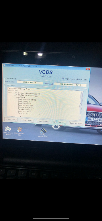

ALEXAPRILIA11 Publicado 11 de Septiembre del 2023 Denunciar Publicado 11 de Septiembre del 2023 Este es el error,pero deja hacer ajuste basico,incluso modificar el valor para la calefaccion de los asientos que hay que hacerlo al pasar de 6 posiciones con el normal a 3 pulsaciones con este,el resto funciona todo perfectamente,al menos en los pre es asi. Como dato a que tengais en cuenta…solo funciona en los pre que son de junio/julio en adelante,si llevais asientos ya orejones no tendreis problema….si no es asi….solo se de alguien como andres que en su taller hace la modificacion oportuna y lo pone a funcionar. 1 Responder

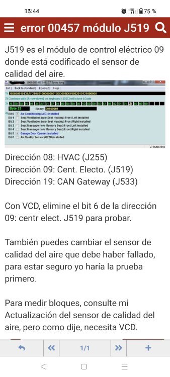

korny1976 Publicado 7 de Marzo del 2024 Denunciar Publicado 7 de Marzo del 2024 Habéis probado con el vagcom a hacer esto? A ver si se borra el fallo? Responder
