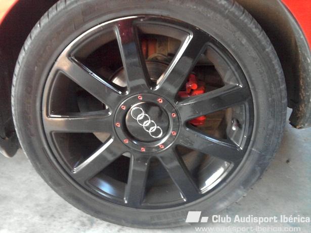

pixer_ibz Publicado 19 de Diciembre del 2011 Denunciar Publicado 19 de Diciembre del 2011 MUYYYY BUENAS A TODOOOSSS!!!!! tras mucho tiempo de desperación y de no encontrar momento para ponerme enserio a arreglar mi culohuevo, porfin me decidi... y, que sea lo que dios quiera. pongo un pequeño resumen de lo que hice al final, por si puede ayudar a alguien y x si pensais que pudiera aberme aorrado trabajo. en resumen: - pintado de LLANTAS de color NEGRO BRILLO con MATERIAL ESMALTE ALIFATICO 2KR (2componentes) con pistola: *"SACAR LAS RUEDAS Y DEJARlo SIN ZAPATOS Y ENCIMA DE unas TABLAS...*limpieza de llantas ( NO UTILIZAR DISOLVENTES, usar SIMPLE FAIRI cn agua caliente y estropajo) dejar secar bien, encintar todo el alrededor de la rueda, por alante y por atras para el recorte(utilice PAPEL+CINTA de enbalar de lo que usan los pintores para los recortes)esto es lo que mas rato me llevo , el encintado. poco mas, 2 manos de pintura y dejar secar 12hr minimo. - pintado de pinzas de freno color ROJO BRILLO con MATERIAL ESMALTE ALIFATICO 2KR (2componentes) con pincel (cuando tengo desmontado las 4 ruedas, aprobeche para pegar la pintadita a las pinzas). mmm tiene un acabado bonito, pero no habia contado con los tapones centrales de plastico y GRIS"""""..... Dia de fiesta por la mañana, CIGARRITO y con mucha paciencia fui encintando los aros de audi con un cuter para recortar... esto me entretubo una horita u horita y media por cada tapon(lo hice en varios dias) finalmente pintura en spray negro brillo, y por lo menos le meti 4 manos. Despues de esto, quito la cinta de los aros y porfin queda bonito... NEGRO todo y Cromado los aros,. Le faltaba algo, asi que como sobro mucho rojo de las pinzas de freno, pues se me ocurrio pintar los tornillitos en rojo y ... Huala!"! esto a resultado: Añado fotos!! Por ultimo el jueves pasado Instale los separadores de 16mm y en principio, esto fue todo. Para mi MUCHISIMO pero para algunos, seguro que es una xorrada. Ahora ILUSIONN!!!! que bonitoo!!!! jeje lo siento ,pero estoy muy contento con el cambio. Alguien podria decirme que opina de los separadores? los e puesto sin pensar, mejor la estetica en gran escala ire colgando fotos entro hoy y mañana para el que le haya interesado mi trabajillo jeje un saludo un saludo - dias despues Responder

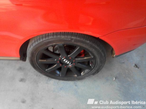

Bully Publicado 19 de Diciembre del 2011 Denunciar Publicado 19 de Diciembre del 2011 Hola compañero. Mucho mérito lo que has hecho sin tener las correctas instalaciones para pintar las piezas, detalles bonitos y originales. Supongo que habrás desengrasado los portafrenos para pintar. ¿También rojo brillo directo? Yo, teniendo un taller de chapa y pintura desde luego los resultados de las llantas son con un acabado mucho más brillante, lógicamente por los componentes correspondientes a cada pintura y laca, secado al horno y en menos tiempo, por tanto alabo este gran esfuerzo tuyo con muy buenos resultados según fotos. Uploaded with ImageShack.us Por cierto, precioso color, me encanta. Felices fiestas. Responder
pixer_ibz Publicado 19 de Diciembre del 2011 Autor Denunciar Publicado 19 de Diciembre del 2011 Mañana acabare de prepararlo para sacarlo a la peninsula, osea que le dare una wena lavadita atodo y volvere a sacar fotos, aber si tiene un poco mas de brillo,pero imagino que abra diferencia jeje Yo en unos 40 minutos despues de tirar las llantas, ya las pude montar, lo tube secando con focos, 1 x cada rueda y el material seca flipante,pero lo deje toda la noxe en el almacen pa que no coja polvo, el material es bastante bueno, y las instalaciones...bueno...asi asi jeje un almacen de mi padre de pintura que tenemos y al final una sala con algo preparado para pintar y lijar y tal...nada comparado con lo tuyo imagino jeje pero bueno almenos no estaba en la calle, algun consejo para el mantenimiento? Y que piensas de los separadores? Algun inconveniente? O algo malo? Y bajarle 1 cm las suspensiones? Jeje Gracias y un saludo Responder

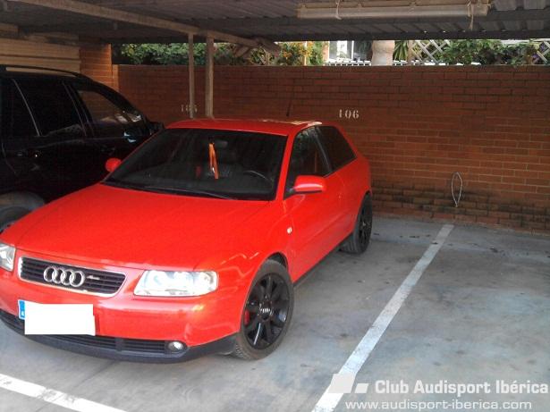

Hasharii Publicado 20 de Diciembre del 2011 Denunciar Publicado 20 de Diciembre del 2011 Los tornillos de los tapabujes es lo que no me gusta, mucho mejor en color acero o plata o algo. Píntale los bajos de los paragolpes y ya lo dejas perfect para mi gusto. Responder
pixer_ibz Publicado 20 de Diciembre del 2011 Autor Denunciar Publicado 20 de Diciembre del 2011 jajaj ^^! sisi eso esta en mente enserio, en cuanto le exe ganas otra vez me hago los bajos completos... y si consigo esperar, quizas lo pase por el seguro a todo riesgo, que me lo pinten entero de rojo y les pediria eso, completar el rojo entero y ademas retrovisores en negro brillo tambien... otra opcion seria poner los tornillitos en cromado como muy bien dices jeje, y ademas los retrovisores me los aria tambien en cromado. <script src='http://imageshack.us/shareable/?i=20111220155904.jpg&s=842' type='text/javascript'></script><noscript></noscript> Responder

Bully Publicado 20 de Diciembre del 2011 Denunciar Publicado 20 de Diciembre del 2011 Más que bien te ha quedado yo diría. El lugar te ha servido para no coger polvo desde luego. Como mantenimiento lavar con agua, abundante agua y si lo llevas a lavar que sea a mano o con pistolas a presión, aunque supongo que sabrás que no hay que aplicar la presión a distancia cerca, sino a una distancia de unos cuantos cms para poder lavar sin llegar a hacer saltar la pintura. Aunque en mi coche cuando siempre he pintado algo las piezas las someto a una rigurosa y extrema prueba, la cual consiste en cuanto está todo bien seco, a los días meto agua a presión a una distancia de tan solo mms, si no salta está bien preparado. Y bueno, claro, yo tengo todo lo necesario para poder hacerlo aparte de también productos de calidad. Nunca he sido partidario de los separadores más bien por lo negativo oído, sin embargo los llevé en un Golf 3 al ensancharlo de aletas traseras y jamás me encontré con algún impedimento, problema o inconveniente ni mínimo de mencionar. Actualmente en el Audi tengo montados unos en 16 en el eje delantero y otros de 20 en el trasero, pero no puedo dejar mi opinión puesto que se trata de un cambio mecanico total y estoy esperando el papeleo de la homologación para pasar itv y por tanto realizar el rodaje del coche con los separadores entre otras cosas. Aunque te informo que nuestro amigo y compañero Carmelo, te remito a su tema como segundo megaproyecto de su vehículo llevando él montados también unos generosos separadores e igualmente al preguntarle yo sobre el tema la respuesta ha sido la que yo te he comentado sobre el Golf, o sea, cero inconvenientes. Saludos. Responder
