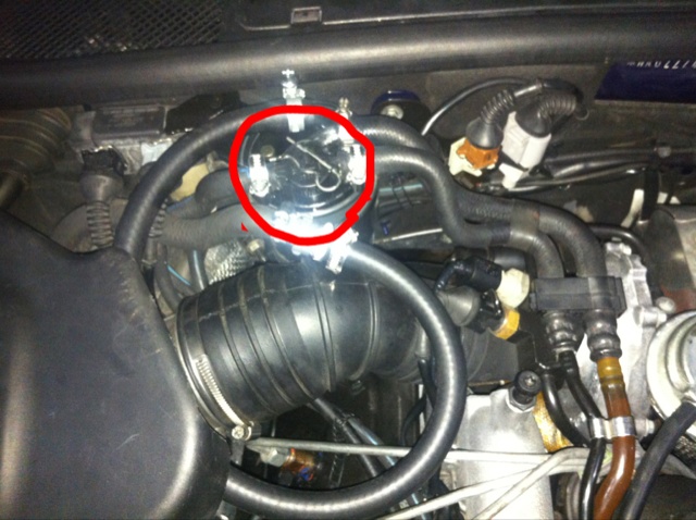

a34323 Publicado 12 de Julio del 2013 Denunciar Compartir Publicado 12 de Julio del 2013 Y no se nos olvida , de cambiar el famoso termostato del filtro, por uno que , ya biene montado en los motores serie BXX . Si ponemos la bomba electrica , el termostato antiguo, no nos va ayudar mucho . La ref. del aniguo es 059127247 o 247A. Y motores BXX V6 los que llevan bombas de fabrica tienen termostato ref.057127247 J . Tambien se puede aprovechar el termostato antiguo ,pero hay que sacar de el ( se ve desde su lado interior) un muelle y una especie de valvula . No es lo mismo que termostato con letra J , pero sirve. Gracias Ucry y Panadero por vuestra ayuda.... Pero en este post me he perdido...Cual es ese termostato del filtro? Mi motor es un akn, quattro Responder Enlace al comentario Compartir en otros sitios web More sharing options...
ucry77 Publicado 12 de Julio del 2013 Denunciar Compartir Publicado 12 de Julio del 2013 Y que diferencia hay entre ellos? Un muelle? Y sabes la función de cada uno y que diferencia hacen? Tambien a su momento yo pensaba de la diferencia entre ellos , Hay mucho para ver . Mejor es abrir los dos y comparar , pero no son tan baratos para abrir y ver las diferencias. 1. El antiguo termostato . Si por alguna razon , del deposito atraves de la bomba electrica (que tenemos colocada por nosotros) entra aire . Todo ese aire se quedara en filitro o peor se pasara por la bomba inyectora. 2 . El termostato de los motores BXX no tiene ese muelle con la valvula . Y todo aire se ira atraves del sobrante al deposito . Parece tonteria , pero en liquido hay aire por su naturalesa.Precion y deprecion. Sin tener la bomba electrica , hace falta ese muelle y valvula . Responder Enlace al comentario Compartir en otros sitios web More sharing options...
ucry77 Publicado 12 de Julio del 2013 Denunciar Compartir Publicado 12 de Julio del 2013 Y no se nos olvida , de cambiar el famoso termostato del filtro, por uno que , ya biene montado en los motores serie BXX . Si ponemos la bomba electrica , el termostato antiguo, no nos va ayudar mucho . La ref. del aniguo es 059127247 o 247A. Y motores BXX V6 los que llevan bombas de fabrica tienen termostato ref.057127247 J . Tambien se puede aprovechar el termostato antiguo ,pero hay que sacar de el ( se ve desde su lado interior) un muelle y una especie de valvula . No es lo mismo que termostato con letra J , pero sirve. Gracias Ucry y Panadero por vuestra ayuda.... Pero en este post me he perdido...Cual es ese termostato del filtro? Mi motor es un akn, quattro Tapon negro con dos tubos de goma. Que se ven en filtro . Mas tarde pondre las fotos de los dos termostatos desmontados. Responder Enlace al comentario Compartir en otros sitios web More sharing options...
panadero_es Publicado 12 de Julio del 2013 Denunciar Compartir Publicado 12 de Julio del 2013 (editado) Y no se nos olvida , de cambiar el famoso termostato del filtro, por uno que , ya biene montado en los motores serie BXX . Si ponemos la bomba electrica , el termostato antiguo, no nos va ayudar mucho . La ref. del aniguo es 059127247 o 247A. Y motores BXX V6 los que llevan bombas de fabrica tienen termostato ref.057127247 J . Tambien se puede aprovechar el termostato antiguo ,pero hay que sacar de el ( se ve desde su lado interior) un muelle y una especie de valvula . No es lo mismo que termostato con letra J , pero sirve. Gracias Ucry y Panadero por vuestra ayuda.... Pero en este post me he perdido...Cual es ese termostato del filtro? Mi motor es un akn, quattro Emilio, el termostato a que se refiere es la válvula térmica de color negra que va encima del filtro del gasoil, al que le llega el sobrante de la bomba inyectora y por la que se va el sobrante al depósito, con forma de T. Es la única foto que tengo en el móvil.... Es térmica porque depende de la temperatura del gasoil para que este abierta o cerrada, y que vuelva a enviar el gasoil al depósito o lo deje en el filtro para que vuelva a la inyectora. Editado 12 de Julio del 2013 por panadero_es Responder Enlace al comentario Compartir en otros sitios web More sharing options...
