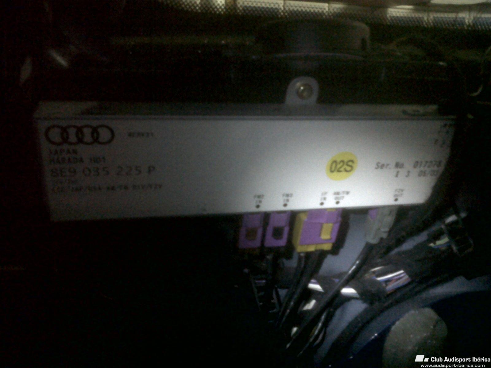

DAVIS-VAG Publicado 4 de Enero del 2012 Denunciar Publicado 4 de Enero del 2012 alguien me puede aclarar algo mas ?? compre el amplificador de señal y lo conecté donde me dijo el electricista, pero se escucha igual o peor que antes. sinceramente estoy desesperado y no recomiendo este cambio a nadie. no se si el cable conector viene mal, si el ampli o es que está mal alimentado. en el mismo recorrido pongo la radio del touran y se escucha perfectamente !!! por cierto, he tenido que desmontar medio coche por otra razon y me he encontrado debajo del cristal del maletero lado izquierdo (conductor) entre la chapa y el tapizado, esto que supongo que es el amplificador original que tanto buscabamos en los avant ... Responder
Serjio Publicado 4 de Enero del 2012 Denunciar Publicado 4 de Enero del 2012 David ese es el modulo del que hablamos. Desmontalo y mira a ver como va, a ver si estuviera deteriorado o limpiando conectores se te pudiera solucionar algo. Me alegro que te lo encontras por sorpresa. Responder
DAVIS-VAG Publicado 4 de Enero del 2012 Denunciar Publicado 4 de Enero del 2012 David ese es el modulo del que hablamos. Desmontalo y mira a ver como va, a ver si estuviera deteriorado o limpiando conectores se te pudiera solucionar algo. Me alegro que te lo encontras por sorpresa. lo he encontrado pero anda que no me ha salido caro $$$ :ranting2: le echare un vistazo, pero este no tenia nada despegado como en los berlina. cuando tenga el coche de vuelta de la uvi lo compruebo porque no sé que ca*ajo pasa !! Responder
Serjio Publicado 4 de Enero del 2012 Denunciar Publicado 4 de Enero del 2012 En mi caso David no tenia nada despegado, pero lleva unas patillas que iban a la base que esta pegada a la luna, a eso le metí una limpieza, y no mucho pero un poquito me mejoro, junto al amplificador de antena, que ya probare algún día a quitarlo. También pensé como sacar una posible antena convencional de ahí, pero no tengo ni idea. Un salud Responder
