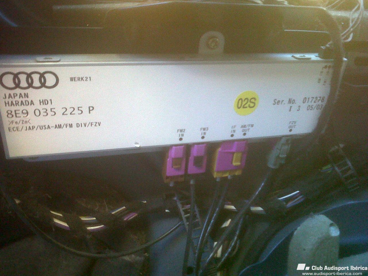

Serjio Publicado 11 de Enero del 2012 Denunciar Publicado 11 de Enero del 2012 Eso si, hasta la noche no esperéis nada, porque no tengo en el curro el ELSA instalado. pues muy mal, en el curro Elsa, etka y vag-com por si lo necesitáramos Al amplificador de antena llegan tres cables, se podría saber de que son? Un saludo y gracias. Responder

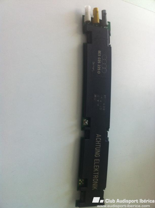

DAVIS-VAG Publicado 11 de Enero del 2012 Denunciar Publicado 11 de Enero del 2012 el ampli original de berlina y avant son diferentes. además, el de un chorus, concert II y symphony que es el que llevo, es diferente del de un concert III. FOTOS : AVANT Y BERLINA (B6) Responder

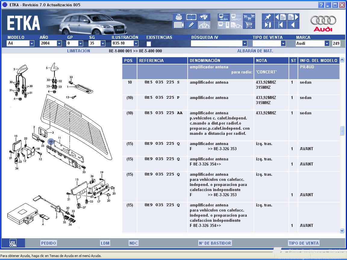

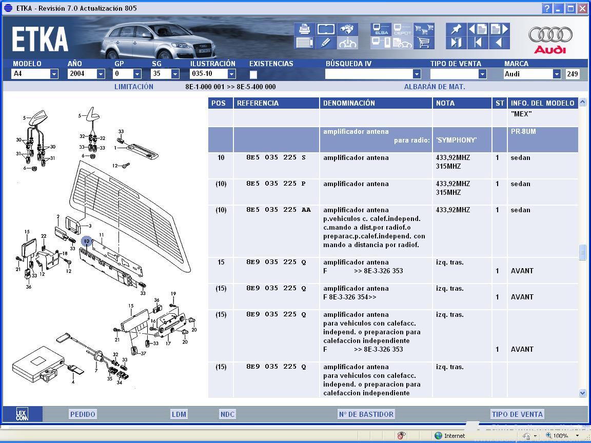

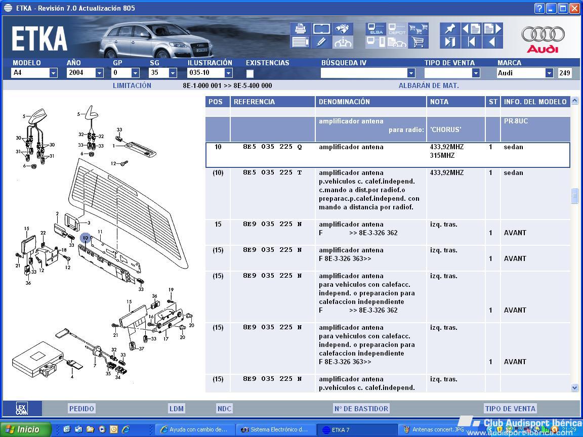

chirrito Publicado 11 de Enero del 2012 Denunciar Publicado 11 de Enero del 2012 (editado) Y, efectivamente, si revisamos las instalaciones de antena en el ETKA en función de la radio montada en orígen, varían siendo todas diferentes entre si. Es decir, no es la misma antena la que hay si el coche viene de fábrica con uns Chorus, que si viene con una concert o una Simphony A partir de aquí........ ¿quién sigue con la investigación? Davis, tú tenías ya algo de confianza con la concesión. Podrías sugerirle algo de todo esto, ¿no crees? SALUDOS Edito: El amplificador de antena para Concert y Simphony tiene la misma referencia. Algo vamos ya sacando en claro! Editado 11 de Enero del 2012 por chirrito Responder
