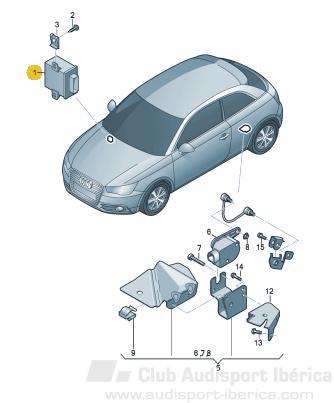

GPM Publicado 20 de Diciembre del 2011 Denunciar Publicado 20 de Diciembre del 2011 Pues..segun see estos ultimos audis A3,A1 solo llevan sensor atras e no hace falta el delantero! Dependendo del modulo de control. Saludos! Responder
Air Crusan Publicado 20 de Diciembre del 2011 Denunciar Publicado 20 de Diciembre del 2011 Pues..segun see estos ultimos audis A3,A1 solo llevan sensor atras e no hace falta el delantero! Dependendo del modulo de control. Saludos! entiendo que eso sucede porque el sensor 1 lo llevan incluido en el balastro, o bien en alguna parte del frontal... :shocked: Responder
CHISKO Publicado 20 de Diciembre del 2011 Denunciar Publicado 20 de Diciembre del 2011 Pues..segun see estos ultimos audis A3,A1 solo llevan sensor atras e no hace falta el delantero! Dependendo del modulo de control. Saludos! entiendo que eso sucede porque el sensor 1 lo llevan incluido en el balastro, o bien en alguna parte del frontal... :shocked: No exactamente. En las últimas centralitas han suprimido el sensor de la rueda delantera porque en ese eje la variación de altura es despreciable, por lo que solo usan el sensor trasero que es realmente el que varía según peso trasero y maletero. Lo descubrío Rlaurent que al poner una centralita de las nuevas no detectaba el sensor delantero. Después investigando se vió que solo usan el trasero. GPM y yo vamos a montar este sistema con un solo sensor. Por cierto GPM encontraste más barato el cableado? Yo he mirado precios en una web de material eléctrico y sale algo más barato que lo que te dije, pero repercute mucho el gasto de envío. Si fuesemos 3, saldría más o menos sobre 50 eur. Responder
Air Crusan Publicado 20 de Diciembre del 2011 Denunciar Publicado 20 de Diciembre del 2011 Pues..segun see estos ultimos audis A3,A1 solo llevan sensor atras e no hace falta el delantero! Dependendo del modulo de control. Saludos! entiendo que eso sucede porque el sensor 1 lo llevan incluido en el balastro, o bien en alguna parte del frontal... :shocked: No exactamente. En las últimas centralitas han suprimido el sensor de la rueda delantera porque en ese eje la variación de altura es despreciable, por lo que solo usan el sensor trasero que es realmente el que varía según peso trasero y maletero. Lo descubrío Rlaurent que al poner una centralita de las nuevas no detectaba el sensor delantero. Después investigando se vió que solo usan el trasero. GPM y yo vamos a montar este sistema con un solo sensor. Por cierto GPM encontraste más barato el cableado? Yo he mirado precios en una web de material eléctrico y sale algo más barato que lo que te dije, pero repercute mucho el gasto de envío. Si fuesemos 3, saldría más o menos sobre 50 eur. Gracias por la aportación Chisko! entonces dado que tengo que seguramente me toque cambiar la centralita esto me supone ahorrarme un sensor... genial! Responder

CHISKO Publicado 20 de Diciembre del 2011 Denunciar Publicado 20 de Diciembre del 2011 Pues..segun see estos ultimos audis A3,A1 solo llevan sensor atras e no hace falta el delantero! Dependendo del modulo de control. Saludos! entiendo que eso sucede porque el sensor 1 lo llevan incluido en el balastro, o bien en alguna parte del frontal... :shocked: No exactamente. En las últimas centralitas han suprimido el sensor de la rueda delantera porque en ese eje la variación de altura es despreciable, por lo que solo usan el sensor trasero que es realmente el que varía según peso trasero y maletero. Lo descubrío Rlaurent que al poner una centralita de las nuevas no detectaba el sensor delantero. Después investigando se vió que solo usan el trasero. GPM y yo vamos a montar este sistema con un solo sensor. Por cierto GPM encontraste más barato el cableado? Yo he mirado precios en una web de material eléctrico y sale algo más barato que lo que te dije, pero repercute mucho el gasto de envío. Si fuesemos 3, saldría más o menos sobre 50 eur. Gracias por la aportación Chisko! entonces dado que tengo que seguramente me toque cambiar la centralita esto me supone ahorrarme un sensor... genial! No es por la Red de Abordo, es por la propia centralita de regulación de altura, con las nuevas 1 sensor, con las antiguas 2 sensores independientemente de la centralita que lleves en la Red de Abordo que es la que creo te estabas refiriendo Aircrusan Responder

Air Crusan Publicado 20 de Diciembre del 2011 Denunciar Publicado 20 de Diciembre del 2011 Con una vez ya me quedó claro Chisko jajajaja bueno a ver, tengo centralita 21 bits, me dijeron en welldone que alomejor poniendo resistencias podria evitar el fallo y asi no hay que codificar. Pero suponiendo que esto no sea viable tengo entendido que para evitar fallo de bombilla tengo que poner una de 23 o 30 bits. Las de 30 bits (todas) son las que usan un único sensor? Responder
CHISKO Publicado 20 de Diciembre del 2011 Denunciar Publicado 20 de Diciembre del 2011 No me has entendido Aircrusan. Que necesites uno o dos sensores depende de la centralita de regulación de altura q montes. No de que tu red de abordo sea de.21,23 o 30 bytes. Responder
Air Crusan Publicado 20 de Diciembre del 2011 Denunciar Publicado 20 de Diciembre del 2011 No me has entendido Aircrusan. Que necesites uno o dos sensores depende de la centralita de regulación de altura q montes. No de que tu red de abordo sea de.21,23 o 30 bytes. ahhh disculpa.... ahora entendí. Entonces la centralita es la que lleva por dentro la caja de los balastros no? Responder
