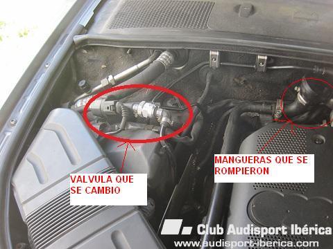

marcos123 Publicado 21 de Diciembre del 2011 Denunciar Publicado 21 de Diciembre del 2011 Yo tenia un problema similar y cuando lo revisamos era una válvula de gases antes del turbo que estaba muy muy mal (hasta el punto que al no circular bien los gases se me habia roto una manguera de venteo y el motor chupaba aire por la tapa de aceite, cuando la sacaba al ponerla se pegaba hacia abajo), se cambio y quedo regulando en baja como una seda, luego saco una foto de esta valvula para que la revises por si las dudas (estuvimos mucho para dar con este problema). Responder

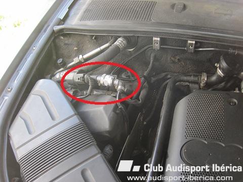

marcos123 Publicado 24 de Diciembre del 2011 Denunciar Publicado 24 de Diciembre del 2011 Si, si no tiene turbo no se si llevara la valvula, esta valvula es la que marco en rojo en la imagen, es de recirculacion de gases. Responder
miguel028 Publicado 28 de Diciembre del 2011 Denunciar Publicado 28 de Diciembre del 2011 yo también tengo el ralentí inestable y me vibra mucho, me sale el error: 17705 - Pressure Drop between Turbo and Throttle Valve (check D.V.!) entre otros, y no hay forma de averiguarlo, le canvié la DV y leyendo a marcos123 a mi tambien me aspiro por el tapón del aceite!, el vehiculo es un 1.8T. marcos123 dices que se te rompió una manguera de venteo, eso que és? donde està? la foto de la electroválvula és la N80 que recircula vapores por el depósito de carbon activo, estoy pensando en cambiarla pero no sé por donde tirar. Responder
marcos123 Publicado 28 de Diciembre del 2011 Denunciar Publicado 28 de Diciembre del 2011 (editado) Mucho no entiendo, esto lo vimos con un mecanico. La valvula en rojo es la que se cambio (no se bien que sera) notese que no es la original, pero al cambiarla el ralenti quedo solucionado puesto que los gases volvieron a recircular sin problemas. Tambien redondee la manguera que se me habia roto por este problema. Editado 28 de Diciembre del 2011 por marcos123 Responder
