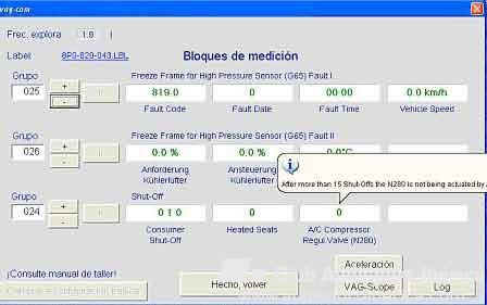

Hola, a ver si alguien me hecha una mano, el climatizador de mi A3 no enfría, no se conecta el compresor, el nivel de gas es correcto, el filtro de polen nuevo... Despues de hacer esas cosar, recarga, cambio de filtro seguía sin enfriar y sin conectar el compresor, entonces le metí el vag com, me daba fallo en el sensor de alta presión G65, se lo he cambiado y sigue igual. Según el vag com el compresor está en modo control.

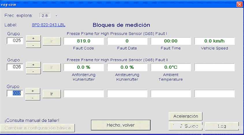

Alguien sabe como se codifica para informar a la unidad de control que el sensor está Ok. <adjunto pantallazos de las lectura tomadas con el vag.
Gracias y saludos
