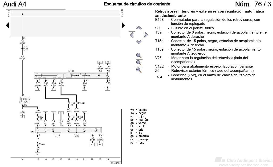

JuanK_A64F Publicado 17 de Enero del 2012 Autor Denunciar Publicado 17 de Enero del 2012 A mi me suena que en el restyling van segun la temperatura exterior, miralo en el manual que creo que lo pone, hace poco se habló de esto, me parece que cuando morales puso el retrovisor ingles simetrico, pero no estoy seguro. S2 Yo he visto el esquema y va al 75X directo pasando por fusible S9, el espejo termico es Z5 Responder

Athabasco Publicado 17 de Enero del 2012 Denunciar Publicado 17 de Enero del 2012 A mi me suena que en el restyling van segun la temperatura exterior, miralo en el manual que creo que lo pone, hace poco se habló de esto, me parece que cuando morales puso el retrovisor ingles simetrico, pero no estoy seguro. S2 Yo he visto el esquema y va al 75X directo pasando por fusible S9, el espejo termico es Z5 El que vaya directo del 75X noquiere decir que vaya con corriente continuamente, muchas veces los interruptores funcionan por negativo. Veo que le llega el marron marcado con el nº 2, sabes de donde viene? lo digo por que no marca que vaya a negativo directo. S2 Responder
JuanK_A64F Publicado 17 de Enero del 2012 Autor Denunciar Publicado 17 de Enero del 2012 (editado) A mi me suena que en el restyling van segun la temperatura exterior, miralo en el manual que creo que lo pone, hace poco se habló de esto, me parece que cuando morales puso el retrovisor ingles simetrico, pero no estoy seguro. S2 Yo he visto el esquema y va al 75X directo pasando por fusible S9, el espejo termico es Z5 El que vaya directo del 75X noquiere decir que vaya con corriente continuamente, muchas veces los interruptores funcionan por negativo. Veo que le llega el marron marcado con el nº 2, sabes de donde viene? lo digo por que no marca que vaya a negativo directo. S2 El 2 va a masa directa....Fijate en el color del cable (br) MARRON..... por eso te decia que siempre estan activos, no hay por medio ningun interruptor, esto de los espejos termicos es posible que tenga que ver algo con la cerradura termica tambien, pero es en paises muy frios del norte de Europa... Yo lo voy a poner con el clima, (LUNETA TERMICA) Editado 17 de Enero del 2012 por Carlos A4 B5 Responder

Athabasco Publicado 17 de Enero del 2012 Denunciar Publicado 17 de Enero del 2012 A mi me suena que en el restyling van segun la temperatura exterior, miralo en el manual que creo que lo pone, hace poco se habló de esto, me parece que cuando morales puso el retrovisor ingles simetrico, pero no estoy seguro. S2 Yo he visto el esquema y va al 75X directo pasando por fusible S9, el espejo termico es Z5 El que vaya directo del 75X noquiere decir que vaya con corriente continuamente, muchas veces los interruptores funcionan por negativo. Veo que le llega el marron marcado con el nº 2, sabes de donde viene? lo digo por que no marca que vaya a negativo directo. S2 El 2 va a masa directa....Fijate en el color del cable (br) MARRON..... por eso te decia que siempre estan activos, no hay por medio ningun interruptor, esto de los espejos termicos es posible que tenga que ver algo con la cerradura termica tambien, pero es en paises muy frios del norte de Europa... Yo lo voy a poner con el clima, (LUNETA TERMICA) Si, ya lo he visto, despues me he dado cuenta que el interruptor para plegar los espejos coje el negativo de ahi. S2 Responder
