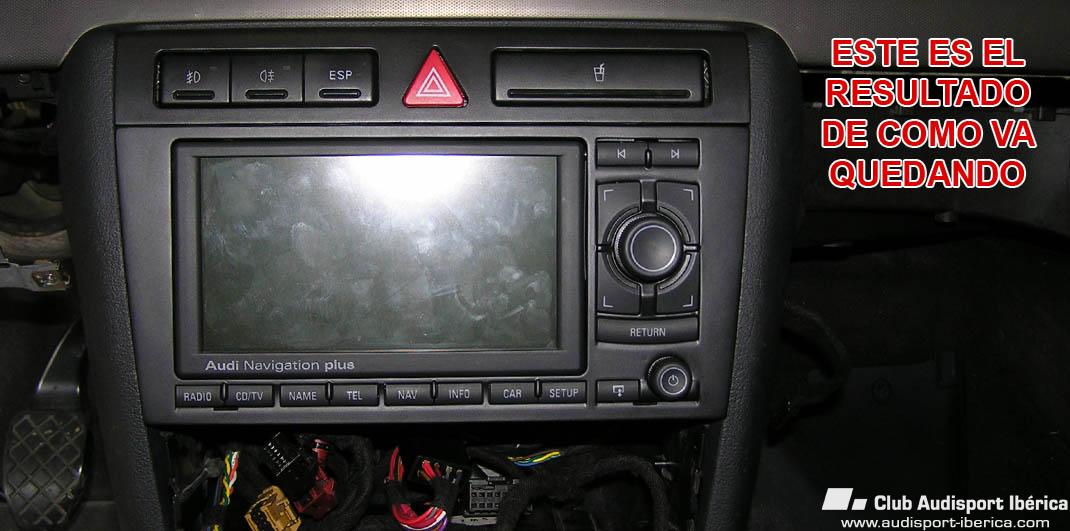

JuanK_A64F Publicado 11 de Enero del 2012 Autor Denunciar Publicado 11 de Enero del 2012 (editado) Estos dias estoy liado de faena y no he podido hacer mucho, aqui os dejo como va quedando, tambien he reparado el Clima, un follon para nada... PD: esta todo superpuesto y no anclado, por eso en la botonera se ve algun hueco. Editado 11 de Enero del 2012 por Carlos A4 B5 Responder

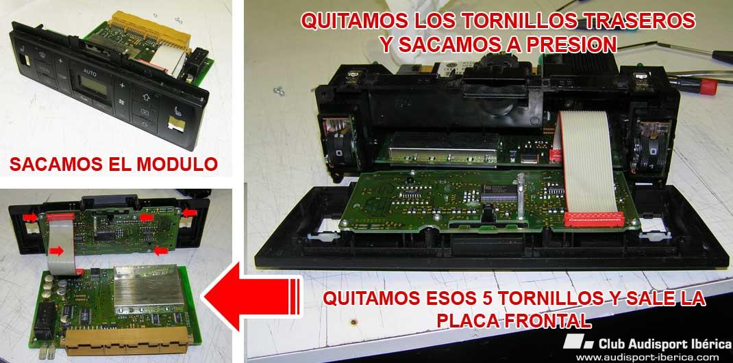

JuanK_A64F Publicado 11 de Enero del 2012 Autor Denunciar Publicado 11 de Enero del 2012 Pues desmontamos el frontal del clima que sale a presion quitando los tornillos traseros, como tengo otro clima de 1 din pues lo paso al modulo 2 din y listo, la unica diferencia es el frontal y la referencia, pero como era el suyo pues mejor.... Responder

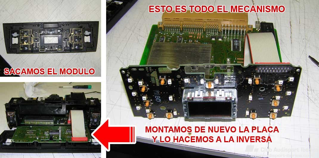

JuanK_A64F Publicado 11 de Enero del 2012 Autor Denunciar Publicado 11 de Enero del 2012 Nada liberamos el frontal.......... Responder

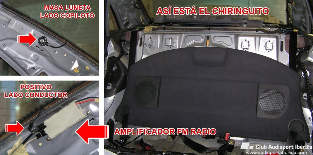

JuanK_A64F Publicado 11 de Enero del 2012 Autor Denunciar Publicado 11 de Enero del 2012 Pero para llegar hasta aqui primero he quitado el asiento trasero, bandeja, montantes y su put* madre, despues con el polimetro lo he comprabado y no llegaba corriente, me lo imaginaba pero he optado por lo dificil...... otra vez será. Si antes estaba el B5 desmontado pues imaginaros ahora... Responder

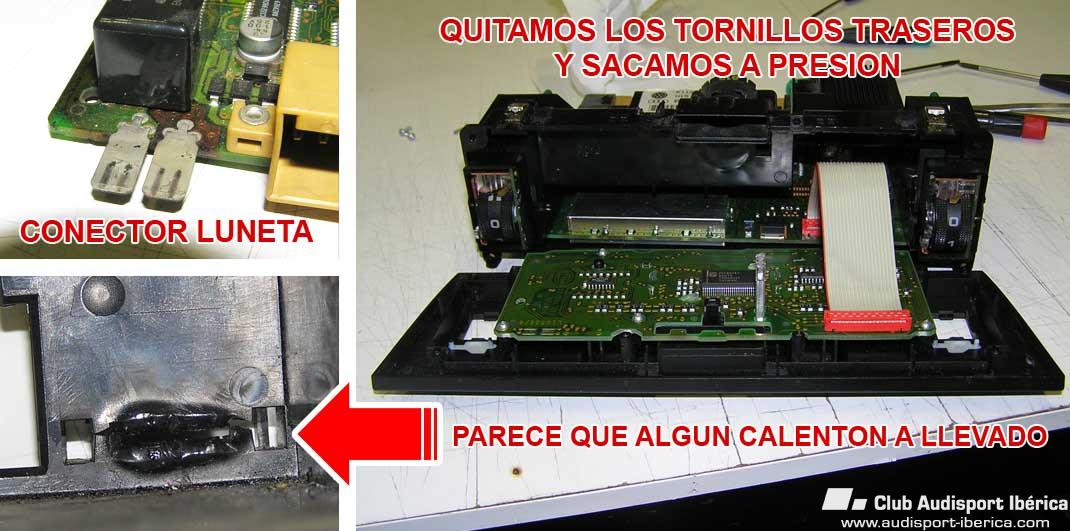

davidluab Publicado 11 de Enero del 2012 Denunciar Publicado 11 de Enero del 2012 (editado) Pues desmontamos el frontal del clima que sale a presion quitando los tornillos traseros, como tengo otro clima de 1 din pues lo paso al modulo 2 din y listo, la unica diferencia es el frontal y la referencia, pero como era el suyo pues mejor.... y luego me dices que no te va la luneta xD esta abrasadito el pobre conector Editado 11 de Enero del 2012 por davidluab Responder
JuanK_A64F Publicado 11 de Enero del 2012 Autor Denunciar Publicado 11 de Enero del 2012 Pues ya ves, he desmontado toda la parte trasera para naaaaaaaaaa. asi aprovecho y conecto el cable a la centralita del telefono y monto el parktronic y es mas facil pasar cables. Responder
mikela4 Publicado 13 de Enero del 2012 Denunciar Publicado 13 de Enero del 2012 Entonces has desmontado todo el interior del coche para la luneta trasera...menudo lio ! De aqui ya no sales Responder
JuanK_A64F Publicado 13 de Enero del 2012 Autor Denunciar Publicado 13 de Enero del 2012 Pues si queria descartar las conexiones de la luneta pupara acceder hay que quitar respaldo del asiento, despues quitar bandeja, y despues quitar embellecedores laterales y accedemos al conector de la luneta, ya de paso como tengo que meter los cables del PARKTRONIC aprovecho para llevarlos bien por su sitio. Ya me tiene que llover mucho ami para que me lie con el tema.... y porque no tengo mucho tiempo... Responder
JuanK_A64F Publicado 13 de Enero del 2012 Autor Denunciar Publicado 13 de Enero del 2012 (editado) Todo esto a sido antes de desmontar el clima, porque el clima el RELE funcionaba pero no pasaba corriente y creia que podia ser alguna line de la luneta en mal estado o cortado. entonces lo primero y MAS DIFICIL :ranting2: a sido comprobar si llegaba corriente a la luneta. como podeis ver en las fotos anteriores del clima, con una soldadura se a reparado. <_< Editado 13 de Enero del 2012 por Carlos A4 B5 Responder
