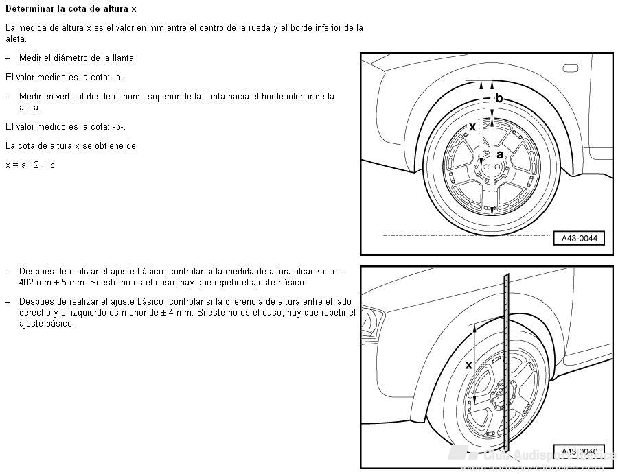

RMARQUEZ Publicado 23 de Diciembre del 2011 Denunciar Publicado 23 de Diciembre del 2011 Haber, tienes que medir desde el centro de la rueda recto hacia arriba hasta la aleta, el aletin de plastico del paso de rueda. La medida es la que comentas 402 mm!! Asi que supongo que algo estaras midiendo mal, en la posicion 2 la altura libre al suelo es de 167mm, y si mides de la parte alta de la llanta hasta la aleta tambien deveria de medir 167mm. Y donde has medido la altura libre al suelo?? Responder

RMARQUEZ Publicado 23 de Diciembre del 2011 Denunciar Publicado 23 de Diciembre del 2011 Esta es la medida que tienes que tomar. Espero que te sirva!! Responder
Toledogt Publicado 29 de Diciembre del 2011 Autor Denunciar Publicado 29 de Diciembre del 2011 (editado) Esta es la medida que tienes que tomar. Espero que te sirva!! Buenas Perdón por no contestar, pero con las fiestas y los atracones a comer!!!!...jjejeje... Esa es la medida que he tomado. Los 400 mm los mido en la pos. 3 y no en la 4... Me equivoqué antes...jeje... En la pos 2 mido unos 360 mm así a ojo de buen cubero... Alguien sabe lo que dice el Elsa al respecto? Gracias, un saludo y felices fiestas a todos!!!!! Editado 29 de Diciembre del 2011 por Toledogt Responder

RMARQUEZ Publicado 30 de Diciembre del 2011 Denunciar Publicado 30 de Diciembre del 2011 Pues si en la posicion 2 mides 360mm llevas el coche demasiado bajo, cuando hagas el ajuste basico el coche se baja y vuelve a subir a las pos 2, ahi es donde tienes q tomar la medida y poner en el vag la medida real para que cada balona se ponga a la altura que tiene que ir. Si le pones 360mm se subira los 42mm que le faltan!! O eso deveria de pasar, el procedimiento es muy sencillo aunque puede que a veces el coche haga lo que le da la gana que a mi me a pasado, jejejje!!! Responder
Toledogt Publicado 3 de Enero del 2012 Autor Denunciar Publicado 3 de Enero del 2012 A ver si es esto. Muchas gracias por el apunte... En el doc "ajuste básico" hace una referencia a otro archivo donde dice cómo medir el coche... a ver si lo puedes buscar... Te lo pongo aquí para que lo veas: "‒ Medir: Valor introducido = punto de referencia del nivel de la carrocería hacia el centro de la rueda en mm, p.ej.: se han medido 410 mm ◆ Para realizar la medición véase: => Tren de rodaje, tracción delantera y total; Gr. rep. 43" Muchas gracias y un saludo Responder
Toledogt Publicado 3 de Enero del 2012 Autor Denunciar Publicado 3 de Enero del 2012 Pues si en la posicion 2 mides 360mm llevas el coche demasiado bajo, cuando hagas el ajuste basico el coche se baja y vuelve a subir a las pos 2, ahi es donde tienes q tomar la medida y poner en el vag la medida real para que cada balona se ponga a la altura que tiene que ir. Si le pones 360mm se subira los 42mm que le faltan!! O eso deveria de pasar, el procedimiento es muy sencillo aunque puede que a veces el coche haga lo que le da la gana que a mi me a pasado, jejejje!!! Hola Rmarquez A ver si jafv cuelga el archivo este que le digo y salimos de dudas, aunque pienso que sí debe haber los 400 mm en la pos 2 y no en la 3... Pero esto contradice la lectura de altura de carroceria al suelo, ya que con los 360 mm en pos 2, mido una altura de carroceria al suelo de 190 mm... En fin, veremos a ver cómo dice el Elsa que hay que medir...jejeje... Un saludo y gracias a todos por los comentarios Responder

larriss Publicado 5 de Enero del 2012 Denunciar Publicado 5 de Enero del 2012 Las medidas se toman como te han puesto, o si no para mas exactitud la tomas de la parte de la llanta de abajo, yo con unas llantas como las de la foto de hay arriba creo que me salia 638mm., de todas maneras es facil calcular, eso si, yo te recomiendo que hagas los cambios poco a poco y no metas muchos mm. de golpe porque puedes tener problemas, lo ideal seria en pasos de 5 mm.. Saludos. Responder
