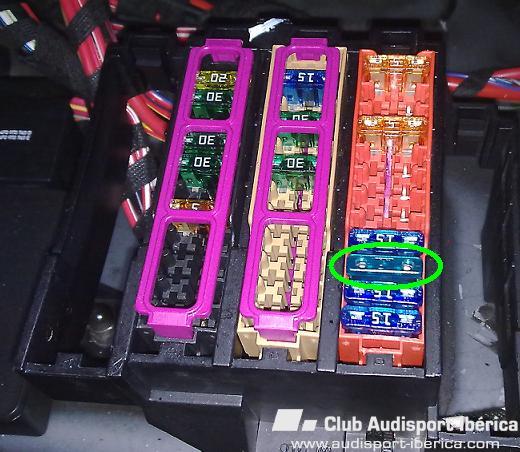

Rushifuru Publicado 24 de Diciembre del 2011 Denunciar Publicado 24 de Diciembre del 2011 (editado) Los fusibles de las tomas de mechero estan todas tras la tapa derecha del maletero Son los 4 azules de 15 amp. que se ven a la derecha. El que esta marcado en amarillo corresponde a la toma del maletero en esa misma tapa, y los otros tres corresponden al del cenicero, guantera central y plazas traseras Un Saludo Editado 24 de Diciembre del 2011 por Rushifuru Responder
formol Publicado 24 de Diciembre del 2011 Autor Denunciar Publicado 24 de Diciembre del 2011 Gracias a los dos. Problema resuelto. Fusible cambiado. El del cenicero es el 4º, de 15 A. Mil gracias, y de parte del peque 2000!!!! porqué tenía que intercambiar el navegador y el DVD con la toma trasera!!! Saludos. Responder

@a4 2.0tdi @ Publicado 24 de Octubre del 2013 Denunciar Publicado 24 de Octubre del 2013 Gracias por tus capturas, porq destape las tapas de los laterales de las puertas y no los encontraba, voy a cambiarlo a ver que tal, pero como este igual que en la foto esta chupado Gracias un saludo Responder
