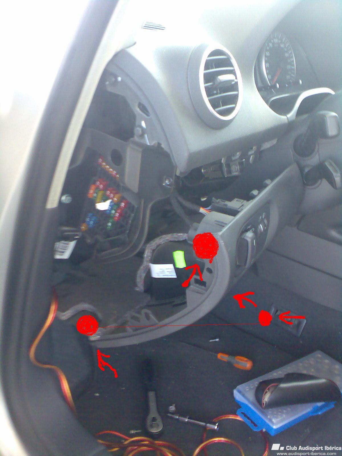

sergy Publicado 2 de Enero del 2012 Denunciar Publicado 2 de Enero del 2012 Ya tengo el coche y ayer estaba dispuesto a montar la radio pero no tuve lo que hay que tener, no se si fue por la resaca de fin de año o porque no veia 3 en un pijo con la lucecita del parking. La verdad que me iria muy bien un tuto para desmontar medio coche para poder cablear toda la radio, vamos que ni idea de pasar un cable desde la radio hasta la caja de fusible. Hay alguno que lo explique? Saludetes y feliz año a todos Para desmontar la radio te hace falta las llaves,luego puedes quitar el guarnecido de bajo del volante,que lleva tornillos por abajo(en los pies) y uno en el lateral(donde estan los fusibles..con una llave de vaso o tubo lo quitas bien..desconecta el cable del conmutador de las luces y saca tirando el guarnecido..puedes guiarte un poco por la foto... Saludoos Responder
