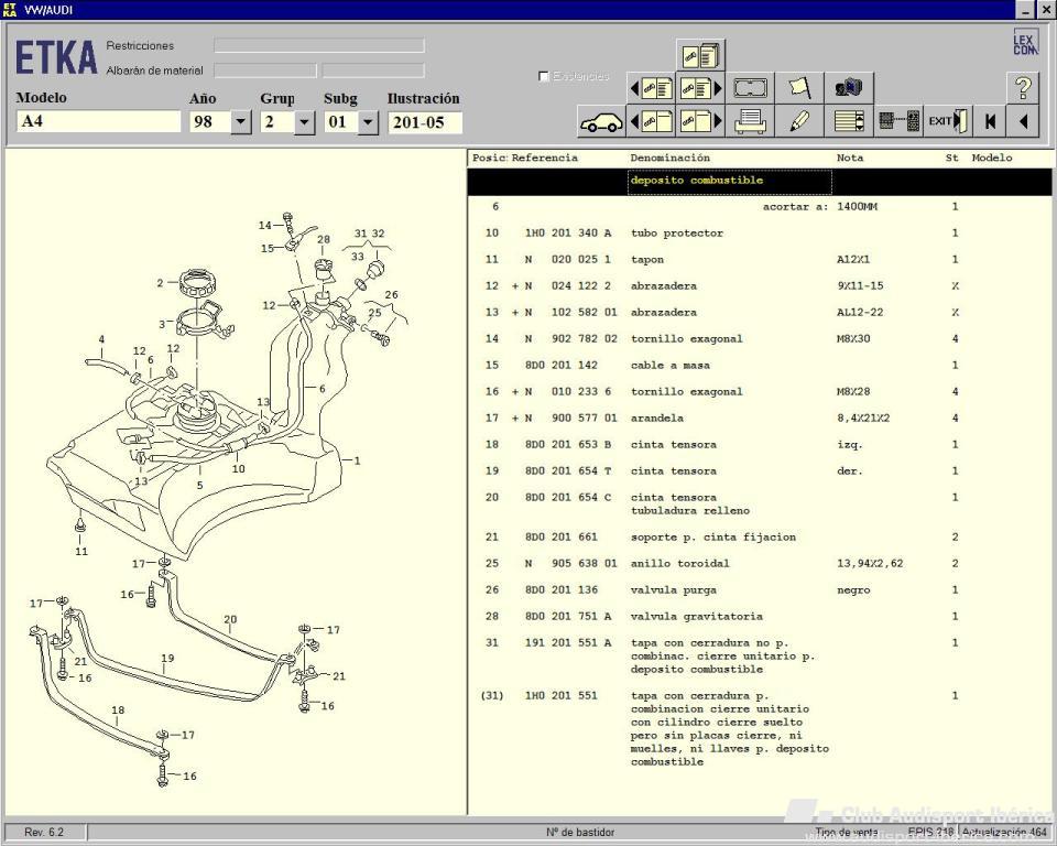

golondrino Publicado 27 de Diciembre del 2011 Autor Denunciar Compartir Publicado 27 de Diciembre del 2011 Muchas gracias a todos,y a ti atabasco por el esquema-despiece; comprobare la valvula gravitatoria esa...... una duda: para agilizar:se accede desde el maletero o desde el paso de rueda? Gracias de nuevo a todos¡¡¡ Responder Enlace al comentario Compartir en otros sitios web More sharing options...
Athabasco Publicado 27 de Diciembre del 2011 Denunciar Compartir Publicado 27 de Diciembre del 2011 Muchas gracias a todos,y a ti atabasco por el esquema-despiece; comprobare la valvula gravitatoria esa...... una duda: para agilizar:se accede desde el maletero o desde el paso de rueda? Gracias de nuevo a todos¡¡¡ De nada, tenia hecha ya la captura de otra vez y aunque es el etka antiguo es el mismo dibujo. Me parece que se accede por el paso de rueda, no me suena haberlo visto cuando desmonte la moqueta de esa lado para otra cosa. Responder Enlace al comentario Compartir en otros sitios web More sharing options...
