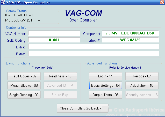

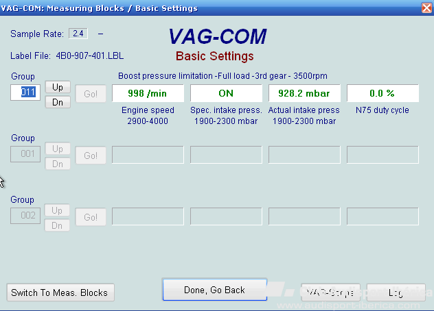

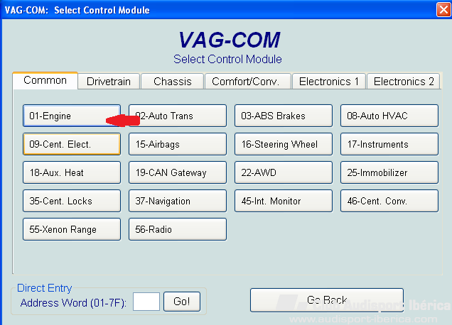

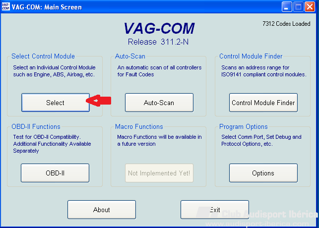

Alo Publicado 26 de Diciembre del 2011 Denunciar Publicado 26 de Diciembre del 2011 Bien pues ya hace tiempo que sabía que el conjunto del turbo no actuaba como debía haciendo graficas con el VagCom pues me he puesto a saber de que era. He comprobado la N75 con respecto a la N18 y podreis ver vosotros las diferencias. Pues al lío. Primero motor calentito no hace falta los 90 º pero que la temperatura este por encima de 60º (yo tengo mal el termostato, asique a 70 º cuando empecé jeje). 2º conectamos el VagCom y hacemos lo que marcas las capturas. Responder

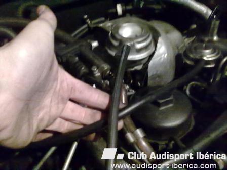

Alo Publicado 26 de Diciembre del 2011 Autor Denunciar Publicado 26 de Diciembre del 2011 3º Luego nos salimos del coche y vemos como baja y sube la varilla de la geometria del turbo, a mi parecer, si no sube ni baja al completo o le cuesta subir y bajar es geometria del turbo atascada, si solo le cuesta subir N75, no creo que solo le cueste bajar jeje. Os pongo un enlace de como funcionaba el mío probando la N75 http://www.youtube.com/watch?v=NgyZtjzLC-k&feature=youtu.be Como se puede ver sube pero se toma su tiempo, bien ahora toca probar con la N18. Para ello cambiamos los conectores de la primera imagen y los tubos de vacío de la 2ª (el terminal que va a la EGR y al actudor del turbo no los que van donde los conectore. Los conectores se pulsa la pestaña y se tira para atras, los tubos se tira de ellos. Responder
Alo Publicado 26 de Diciembre del 2011 Autor Denunciar Publicado 26 de Diciembre del 2011 Y volvemos ha acer la prueba con el vagcom (yo antes pare el motor cambie eso y despues volví a arrancar y a poner el VagCom) y observamos como va ahora. Y esta es el video con la N18, creo que no hay que decir nada ¿no?. Perdonar la calidad del video jeje pero creo que para esto sirve. http://www.youtube.com/watch?v=qujEOuNie40&feature=youtu.be Responder

Alo Publicado 17 de Enero del 2012 Autor Denunciar Publicado 17 de Enero del 2012 No soy ningun experto pero ese pico hacia abajo en 1.700 rpm no tiene sentido y creo que debe ser la N75 o la geometria del turbo agarrada. Haz lo que yo hice mira si sube rápido la varilla del turbo pero creo que no, te tarda bastante en coger presión, aunque luego no oscila nada, y si baja rapido tambien. El cauda es el que lo tienes nuevo jeje Responder
