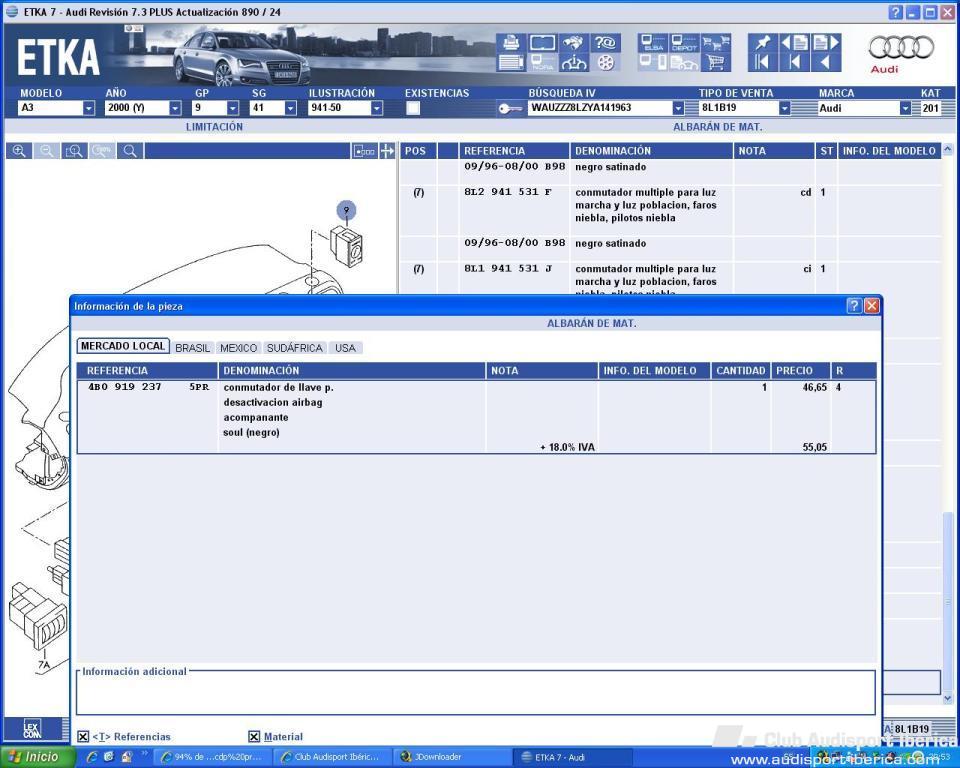

MICHELS3 Publicado 27 de Diciembre del 2011 Denunciar Publicado 27 de Diciembre del 2011 (editado) sinceramente a mi me da mucho mal rollo que tenga que desconectarse con vagcom tambien esta la opcion de pasar por el conce y que te instalen en la guantera el interruptor para desenchufarlo...se puede instalar en todos los a3 8l,el interruptor son 55 euros mas la mano de obra que sera lo que mas suba...saludos Editado 27 de Diciembre del 2011 por MICHELS3 Responder

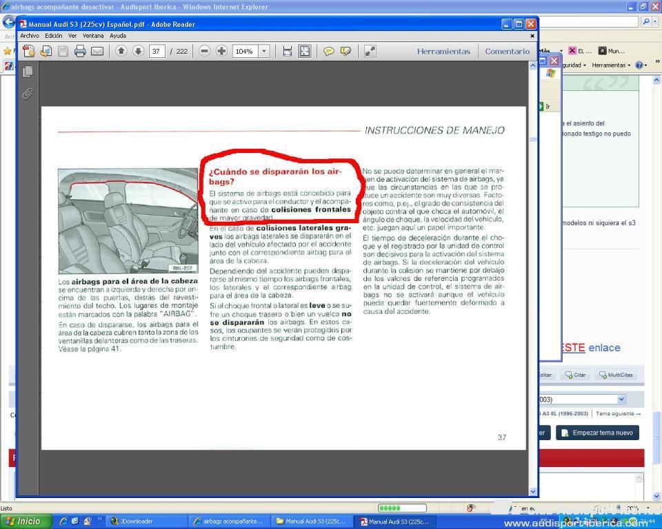

MICHELS3 Publicado 27 de Diciembre del 2011 Denunciar Publicado 27 de Diciembre del 2011 (editado) Madre mia, la de cosas que trae este coche y sin saberlo. Seguramente Michel los restyling tengan el sensor en los asientos como en el Volvo que tuve del año 86. Este, al menos, sé que cuando presionaba el asiento del acompañante teniendo yo el cinturón de seguridad puesto, aparecía intermitente el testigo de cinturón no abrochado, como en Audi no lleva el mencionado testigo no puedo comprobarlo. A no ser que ahora me sorprendas tú o alguien y también lleve el testigo, cosa que para cuando fuera a visitarte pues ya sabes, je. Y si así fuera, por preguntar: ¿También es acústico el aviso de cinturón no abrochado? Saludos. el restyling tampoco lleva sensor de ocupante como comente antes...como bien dices otros coches si..,en nuestros 8l no lleva ninguno de los modelos ni siquiera el s3 restyling que es el tope de gama...adjunto captura del manual de usuario del s3 restyling donde lo deja claro en caso de colision fuerte se activan los airbags de conductor y acompañante,el coche no tiene ningun sensor para detectar al ocupante y ante la duda se disparan los 2 vaya ocuapante o no...de ahi lo del interruptor del airbag para desconectarlo..si llevara sensor de ocupantes se podria llevar sillita de bebe y no saltaria al no detectar mas de 40 kilos que suele ser el peso de activacion de esos sensores...con la llave puedes desactivarlo cuando no va ocupante y en caso de colision no saltara con el ahorro que ello conlleva al no tener que cambiar el airbag del acompañante y todo el salpicadero que rompe al saltar... Editado 27 de Diciembre del 2011 por MICHELS3 Responder

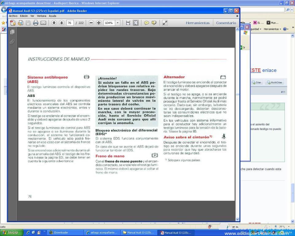

MICHELS3 Publicado 27 de Diciembre del 2011 Denunciar Publicado 27 de Diciembre del 2011 (editado) Madre mia, la de cosas que trae este coche y sin saberlo. Seguramente Michel los restyling tengan el sensor en los asientos como en el Volvo que tuve del año 86. Este, al menos, sé que cuando presionaba el asiento del acompañante teniendo yo el cinturón de seguridad puesto, aparecía intermitente el testigo de cinturón no abrochado, como en Audi no lleva el mencionado testigo no puedo comprobarlo. A no ser que ahora me sorprendas tú o alguien y también lleve el testigo, cosa que para cuando fuera a visitarte pues ya sabes, je. Y si así fuera, por preguntar: ¿También es acústico el aviso de cinturón no abrochado? Saludos. P.D nuestro audi si que lleva el testigo del cinturon se puede activar con el vagcom,lo que no lleva el coche es el interruptor en el enganche para detectar cuando esta puesto y cuando no...pero en el cuadro lo tienes y con el vagcom lo puedes activar pero se queda siempre encendido...adjunto captura del mismo manual de antes del s3,lo del cinturon estaba disponible segun paises...saludos Editado 27 de Diciembre del 2011 por MICHELS3 Responder
Bully Publicado 28 de Diciembre del 2011 Denunciar Publicado 28 de Diciembre del 2011 Anda, pues es lo que a mi me comentó y contento me quedé por creer eso de que en caso de colisión un gasto menos. Según el manual indica que se ilumina durante unos segundos como recordatorio de cinturón, no que se quede encendido lleve o no el interruptor, al menos es lo que me ha dado a entender. Saludos. Responder
MICHELS3 Publicado 28 de Diciembre del 2011 Denunciar Publicado 28 de Diciembre del 2011 Anda, pues es lo que a mi me comentó y contento me quedé por creer eso de que en caso de colisión un gasto menos. Según el manual indica que se ilumina durante unos segundos como recordatorio de cinturón, no que se quede encendido lleve o no el interruptor, al menos es lo que me ha dado a entender. Saludos. asi es no me habia dado por leerlo..pues el caso es que si lo enciendes con el vagcom la lucecita no se si se apaga por que lei algo hace tiempo....al hacer el test de agujas en el cuadro sale encendida y con el vagcom se puede encender solo hay que cambiar un digito de la codificacion del cuadro...lo que no se es si se apaga o no...lei que no...saludos Responder
