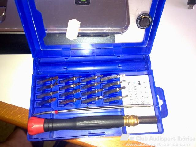

mikela4 Publicado 27 de Diciembre del 2011 Denunciar Publicado 27 de Diciembre del 2011 Hola colegas ! Hace algo de tiempo que tengo el brico hecho,pero como no podia postear... Bueno,puede parecer una chorrada para los que saben hacerlo,pero seguramente hay mas de uno que no tiene ni idea por donde empezar a la hora de desmontar la llave.Era mi caso hasta hace unos meses. Alla vamos ! Primero,yo usé un tal llamado kit de reparacion PC que lo podeis encontrar en cualquiera tienda de los chinos y vale unos 4 €.No se me rompio nada hasta ahora,y he desmontado unas cuantas cosas con el. No contesteis,voy posteando,es que las fotos no las puedo dejar a menos peso pues se veran muy pequeñas. Responder

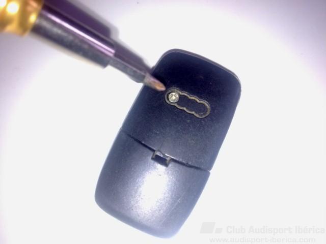

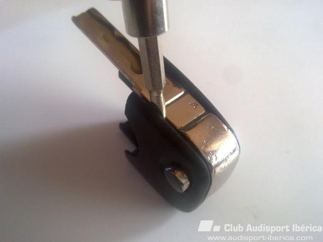

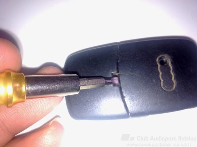

mikela4 Publicado 27 de Diciembre del 2011 Autor Denunciar Publicado 27 de Diciembre del 2011 Con una punta fina quitamos el logo Audi y se nos descubre un pequeño tornillo.Entonces con una punta de tornavis estrella lo quitamos: Luego,cambiamos la punta del destornillador por una plana bastante ancha y haciendo palanca en el sitio indicado,separamos la llave en 2: Nos quedara una cosa ASI : Responder

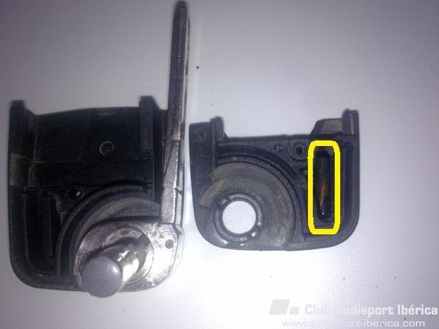

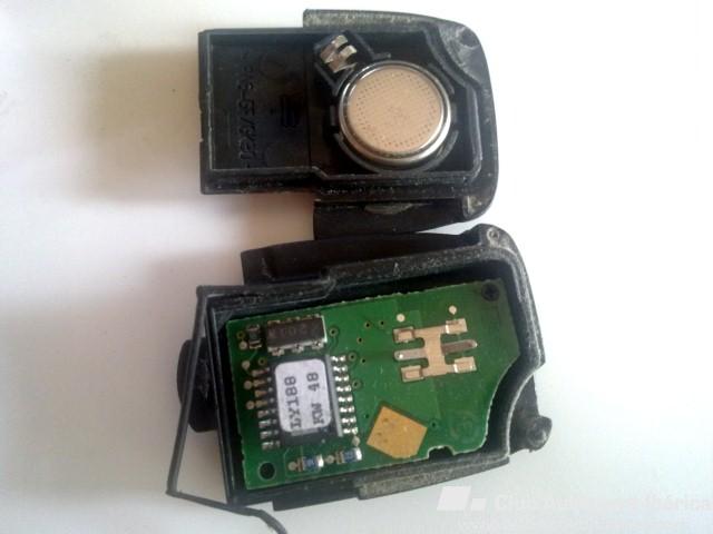

mikela4 Publicado 27 de Diciembre del 2011 Autor Denunciar Publicado 27 de Diciembre del 2011 Una vez que tengamos las 2 partes,cojemos la mitad del espadin y con la misma punta plana,haciendo palanca la separamos para acceder al chip transponder Crypto ID48,el señalado en amarillo: Responder

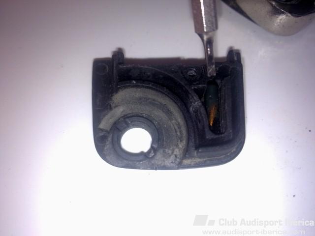

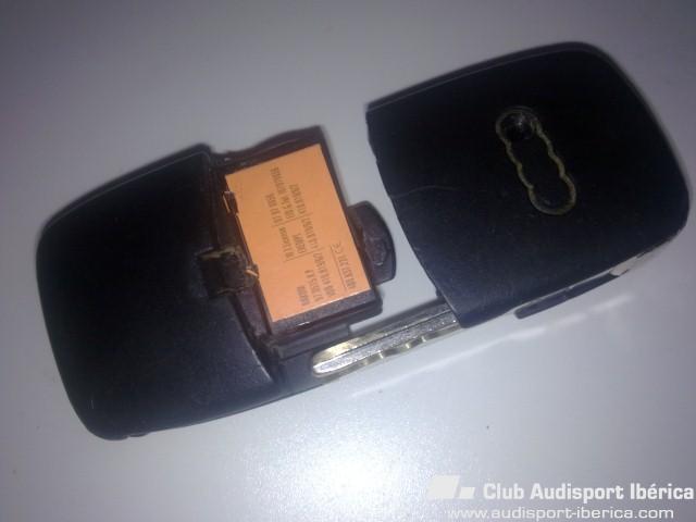

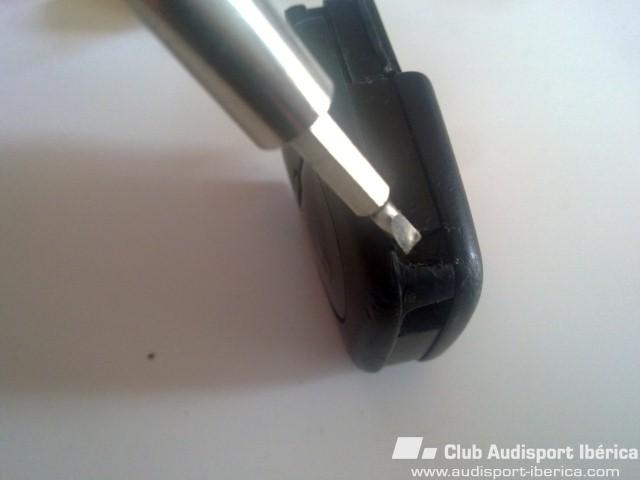

mikela4 Publicado 27 de Diciembre del 2011 Autor Denunciar Publicado 27 de Diciembre del 2011 Basicamente,es lo de arriba.Pero seguimos hasta bingo Para los que quieren ir mas alla,y cambiar el chip transponder,nada mas que cojer una punta plana pequeña y por el sitio indicado hacer palanca para sacar el chip.Tened cuidado porque esta pegado,no vaya ser que se os rompa,suele salir bastante facil Y para los que quieren cambiar las pilas del mando de cierre,ahi va : se coje otra vez la punta plana ancha y haciendo palanca se separa la otra mitad en 2 : Se puede hacer palanca en cualquiera de los laterales,pero yo elegí la esquina para no rallar mas la carcasa.Entonces se nos desvela el interior : Pues,yata! Deciros que para volver a montar la llave,hay que seguir los pasos al reves,por si no lo sabiaís Un saludo! Si se considera util,ruego al Duke que pase el post en el apartado correspondiente ! Responder
