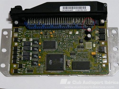

poll Publicado 27 de Diciembre del 2011 Autor Denunciar Publicado 27 de Diciembre del 2011 tuve el coche en el taller oficial y me dijeron que es la centralita.ya recoji el coche del taller en grua porque me querian cambiar los cables,toda la moqueta y me han dado un presupuesto de casi me muero.asi ya quite la moqueta y la centralita.segun veo la centralita esta mal.cometi un error en intentar arrancar el coche cuando estaba inundado.asi se aprende. Responder
A. Pérez Publicado 27 de Diciembre del 2011 Denunciar Publicado 27 de Diciembre del 2011 Vamos bien: debes de quitar esa tapa metálica. Son los 4 remaches que estás viendo: 2 a la derecha y otros 2 a la izquierda. También los otros 2 remaches que están arriba, en el conector. Debes de quedarte en la mano, con solo la placa y el conector. La zona complicada está debajo de lo que se ve en la foto. Esa es la parte que se oxida y sulfata (arriba no tanto, porque el agua se queda alojada abajo). Veo que has marcado arriba a la derecha con un circulo: eso son los conectores. Mira bien si están oxidadas las pistas y si se ha "ido" alguna resistencia, que es lo que suele suceder. Lo importante es que no hayas arrancado el coche, o lo mínimo posible, y si te has dado prisa en retirar la centralita. Es importante que no lo seques con secador de pelo, ni colocarlo al Sol, porque primero de todo es quitar el agua y el óxido de la placa. El presupuesto de Audi: 700-800€ más iva y una hora de trabajo: 900€ más o menos. Responder
poll Publicado 27 de Diciembre del 2011 Autor Denunciar Publicado 27 de Diciembre del 2011 donde he marcado con el circulo hay 2 0 3 ilos rotos por la cula del cortocircuito debido al agua.no se podre reparar esta centralita .si la quiero sustituir con una de segunda mano es necesario tener la misma referenic y tambien la referencia bosch?gracias Responder

A. Pérez Publicado 27 de Diciembre del 2011 Denunciar Publicado 27 de Diciembre del 2011 Bueno, puedes reparar esa centralita o llevarla a empresas que reparan centralitas. Si sólo tienes cortados esos "hilos" la reparación no es complicada: es hacer un puente entre conector y placa. Un técnico electrónico lo hace eso en un plis-plas. Este tipo de centralita es relativamente fácil de encontrar: llama a desguaces, le das los datos de tu coche: tipo y año, y número de referencia completa: número y letras (el código Bosch en principio debe de coincidir). En ebay también puedes conseguirla, pero más de 150€ creo que es abusivo. Yo cambíe la mía y me costó por ahí, pero hubo un "pavo" que quería 400€...eso ya es tener cara... Nueva cuesta sobre esa cantidad que te he dicho. Responder
