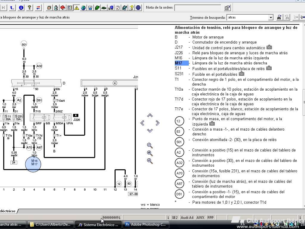

Tineo Publicado 27 de Diciembre del 2011 Denunciar Publicado 27 de Diciembre del 2011 (editado) por lo que he mirado, en esquemas electricos Elsawin..... en el conector T17d (conector rojo de 17 polos en la estacion de acoplamiento de la caja de aguas) arranca cable azul/rojo de 1mm. que va a las luces de marcha atras, pasando por el tablero. Mira a ver si localizas y puedes pinchar ese cable en un sitio accesible con un tester y lo compruebas. Editado 27 de Diciembre del 2011 por Tineo Responder
asturE30 Publicado 27 de Diciembre del 2011 Autor Denunciar Publicado 27 de Diciembre del 2011 Jajaja... Aquí me has "matao", Tineo... Lo que tengo claro es que el cable del que tengo que coger la señal, es azu/rojo de 1mm, tanto en tu explicación como en la de andresttitto Gracias a ambos!!! :notworthy: Responder
