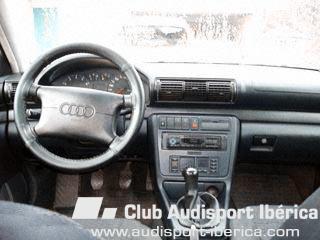

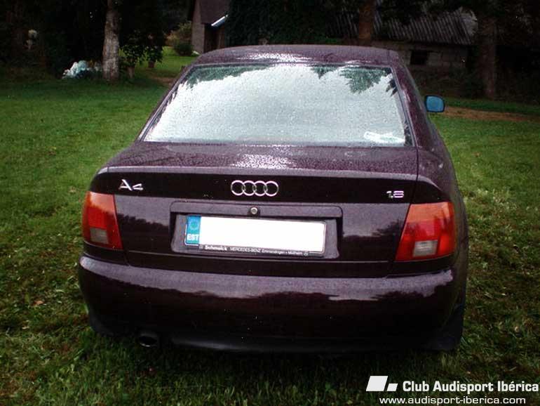

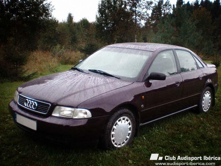

El coche en un B5 del 96, tiene 140.000 km y es un 1.8i de gasolina. Durante la primera semana estuve muy contento pues caminaba bastante bien, ahora ya nova tan bien, pero tengo esperanzas que en poco tiempo con vuestros consejos vuelva a estar contento con el.
De momento el coche esta de serie, no tiene ninguna modificación, por tener no tiene ni llantas, sino unos tristes tapacubos.... no tengo fotos todavía de el, pero posteo unas de uno igual que encontré por san google.... para que os hagáis una idea de como es....
