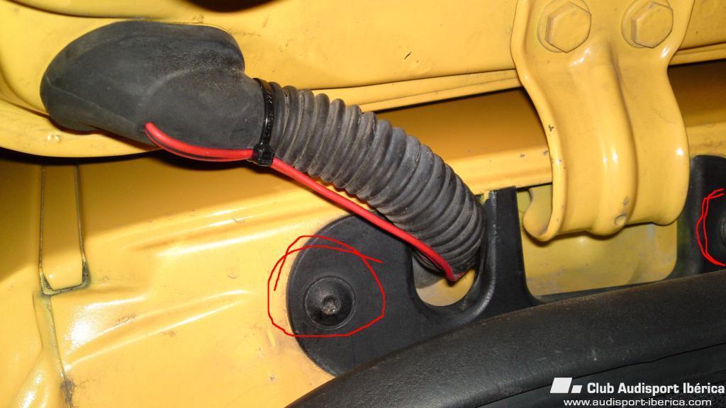

MICHELS3 Publicado 28 de Diciembre del 2011 Denunciar Publicado 28 de Diciembre del 2011 aqui te dejo la foto de como lo llevo yo,si usas cable negro no se vera casi,en rojo te he marcado los 2 tornillos que hay que quitar para quitar la tapa negra que va cojida con los tornillos,una vez quitada haces un agujero con un destornillador plano en la parte de goma de la base de la manguera y metes los cables a la fuerza como es goma se cierra y no entra agua ni nada...se que no es la mejor manera de hacerlo,pero como tengo la mala experiencia de pasar la tuberia en el coche de mi hermano no me apetecia liarme un buen rato para pasar el cablecito del cierre,algun dia que tenga tiempo y ganas lo pasare bien pasado por dentro del tubo...saludos Responder
ivia3 Publicado 28 de Diciembre del 2011 Denunciar Publicado 28 de Diciembre del 2011 lo veo la verdad qe feo...y mas aun con cable rojo.eso de ve a legua. haberle puesto como minimo tubo corrugado ....o agujerear mas al interior de la manguera..par ue el cable quede mas cubierto.un saludo. Responder
MICHELS3 Publicado 28 de Diciembre del 2011 Denunciar Publicado 28 de Diciembre del 2011 (editado) lo veo la verdad qe feo...y mas aun con cable rojo.eso de ve a legua. haberle puesto como minimo tubo corrugado ....o agujerear mas al interior de la manguera..par ue el cable quede mas cubierto.un saludo. suelo circular con el maletero cerrado y no se ve nada...podria haberle puesto cable negro pero el cierre va a funcionar igual y como digo con el maletero cerrado no se ve y con el abierto tampoco ya que si te fijas el cable va por la parte de abajo del tubo negro y la foto esta echa de cerca con una camara de 12 megapixels por eso lo ves tanto...lo del tubo es peor opcion ya que donde va tiene que ser de goma y que doble y ocupa mucho mas espacio un tubo negro que los dos cables que son muy finos,pero en la foto parecen grandes por la distancia a la que esta echa...saludos Editado 28 de Diciembre del 2011 por MICHELS3 Responder

MICHELS3 Publicado 28 de Diciembre del 2011 Denunciar Publicado 28 de Diciembre del 2011 Ok michel muchas gracias! A ver si saco ganas otro día y lo enchufo todo. Un saludo! de nada,yo el dia que lo hice era con idea de otro dia meterlo por dentro,pero me lo he ido dejando y ahi sigue,para mi lo importante en este caso es que no entre agua...el dia que desmonte algo por la parte trasera lo arreglare,pero me trae malos recuerdos de la puñetera tuberia del agua del limpia trasero...jaja lo pase mal en el a3 de mi hermano,la verdad es que la tuberia es bastante mas gorda que un cable,pero tiene mu mala leche el tubito negro de goma,lo podian haber echo liso por dentro,y como tiene los cables que pasan del habitaculo al porton dentro no puedes estirarlo aunque lo saques del sitio y la guia se queda clavada en los huecos ondulados,pasar al final pasa,pero el dia que me ponga quiero que sea con calma por si se complica la cosa y no forzar el tapizado del techo tampoco,como hice en el de mi hermano que fui quitando lo que me hacia falta y descolgando el techo un poco justo donde entra la manguera al habitaculo...saludos Responder
