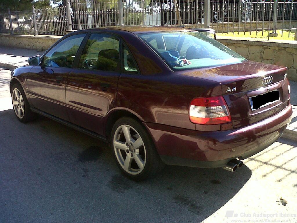

beta Publicado 28 de Diciembre del 2011 Denunciar Publicado 28 de Diciembre del 2011 tengo este coche es 1.8t del 1995 lo compre u ahora que empieza el frio la calefaccion no me va el a.a va muy bien alguien sabe por que es el coche casi no se calienta siempre va a 60º que puede ser.... Responder
